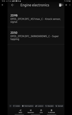

Als ik in zijn 6e versnelling 100 km per uur rij krijg ik na ongeveer 25 km deze storing zie bijlage.
2d9b knock sensor
En
2d50 super tapping
Weet iemand raad
Wat is er laatst gedaan
Nieuwe hogedruk pomp geïnstalleerd
Motor flucsch gedaan met nieuw oliefilter en nieuwe olie
Kan dit er wat mee te maken hebben
Klepseales en ketting een paar maanden terug gedaan.(Nooit de storing toen gehad)
Storing is gekomen na vervangen pomp en de flusch
Hopenlijk heeft iemand een oplossing
Afgelopen week nog naar Duitsland gereden en geen last. Nu net 25 km en weer de storing.
Hij verdwijnt ook weer van zelf binnen een minuut

Blijkbaar niet... :mrgreen: Enige 2 dingen die ik zo snel online kan vinden: een kapotte sensor of aanslag op de kleppen (carbon build up).
