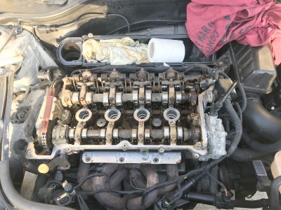

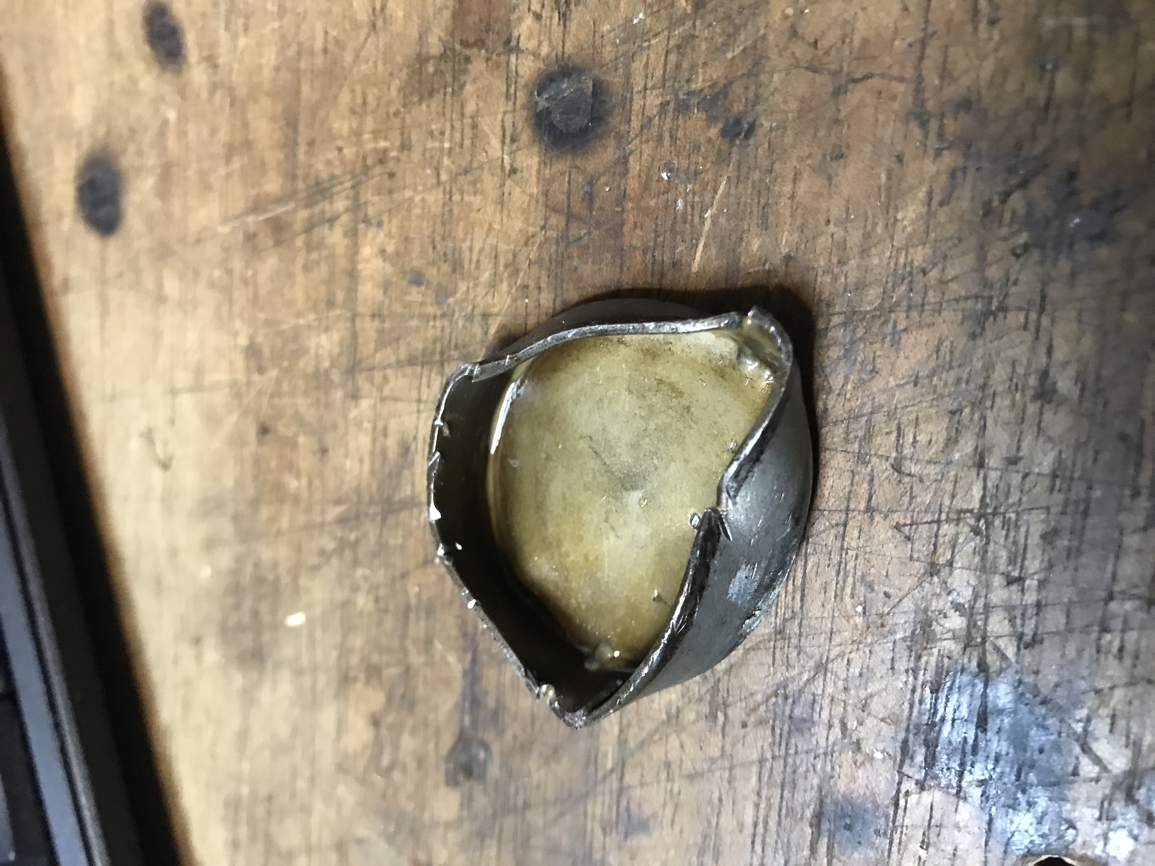

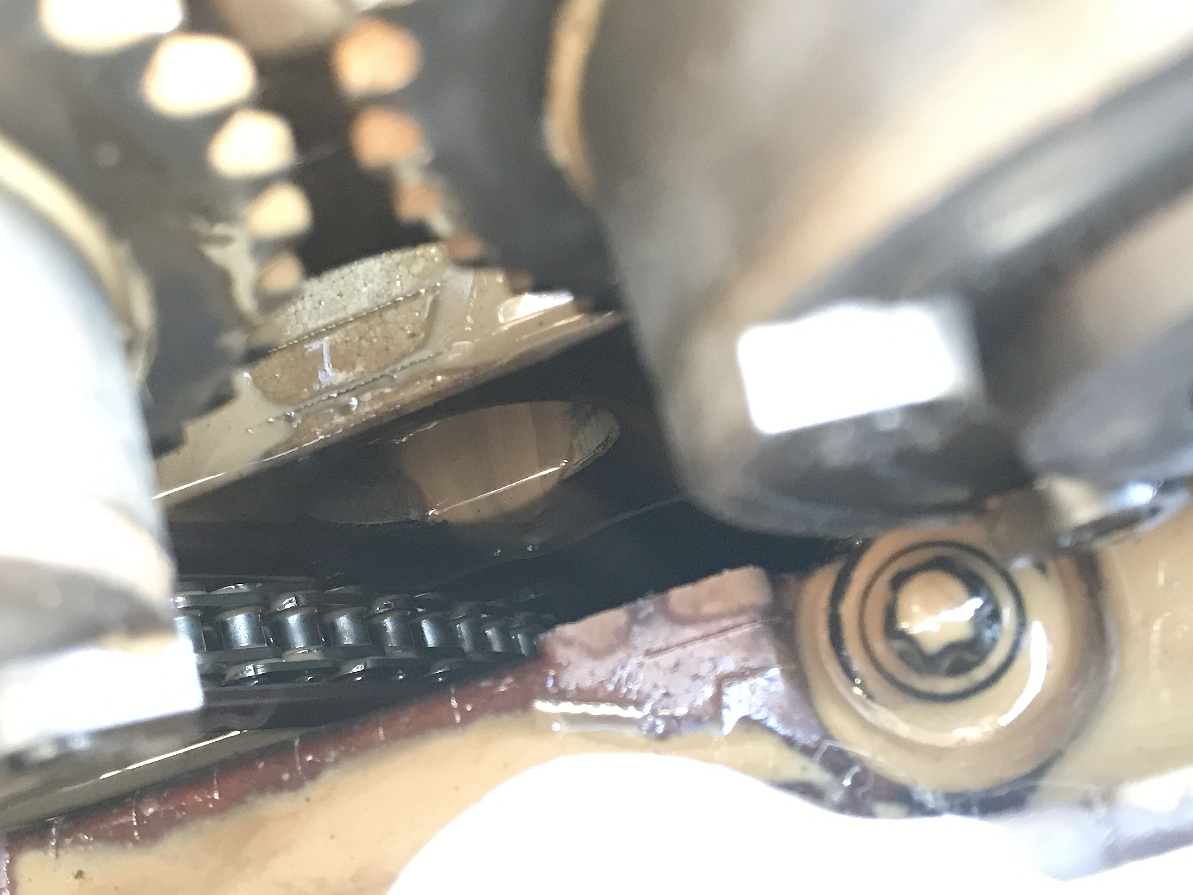

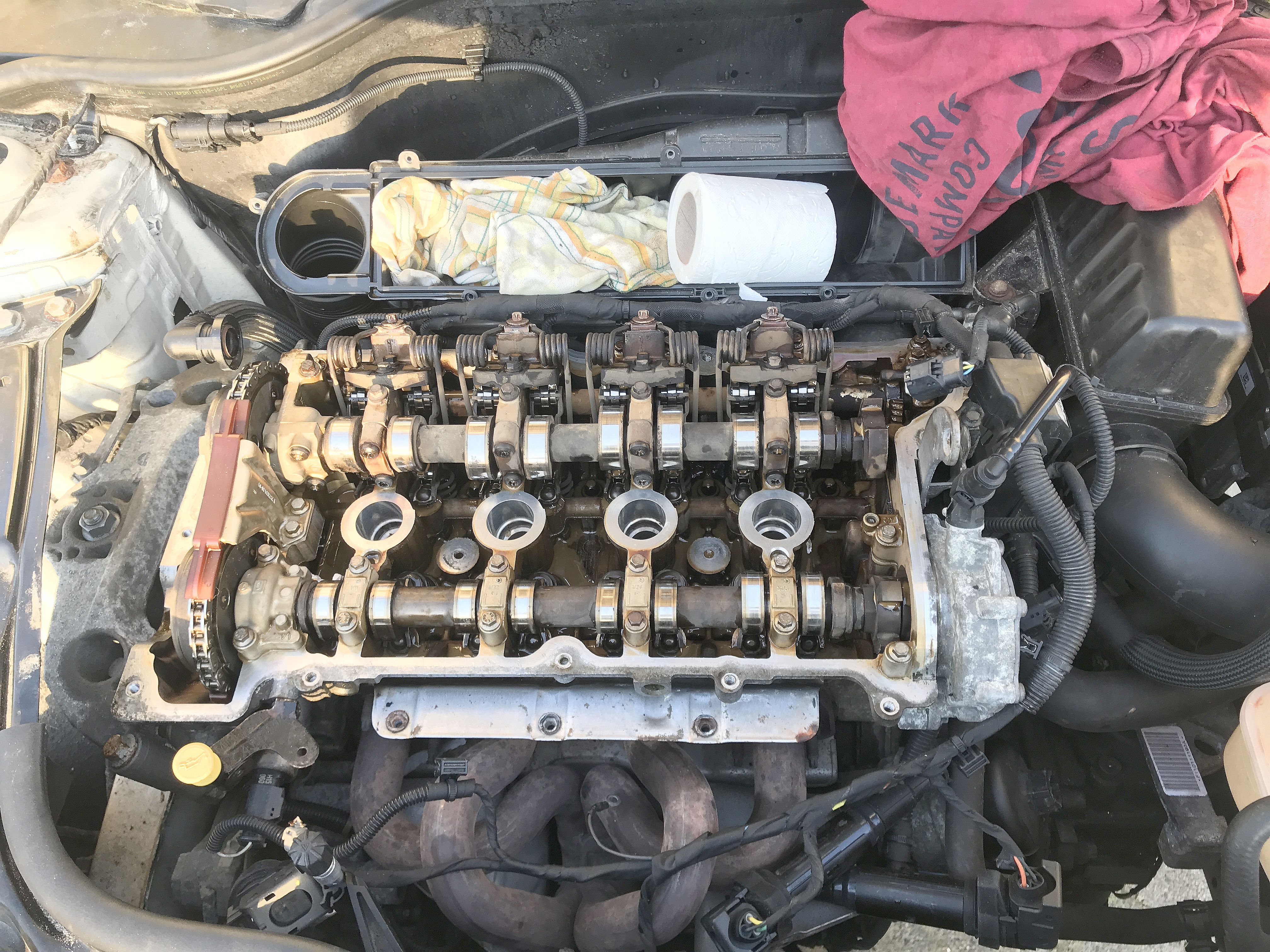

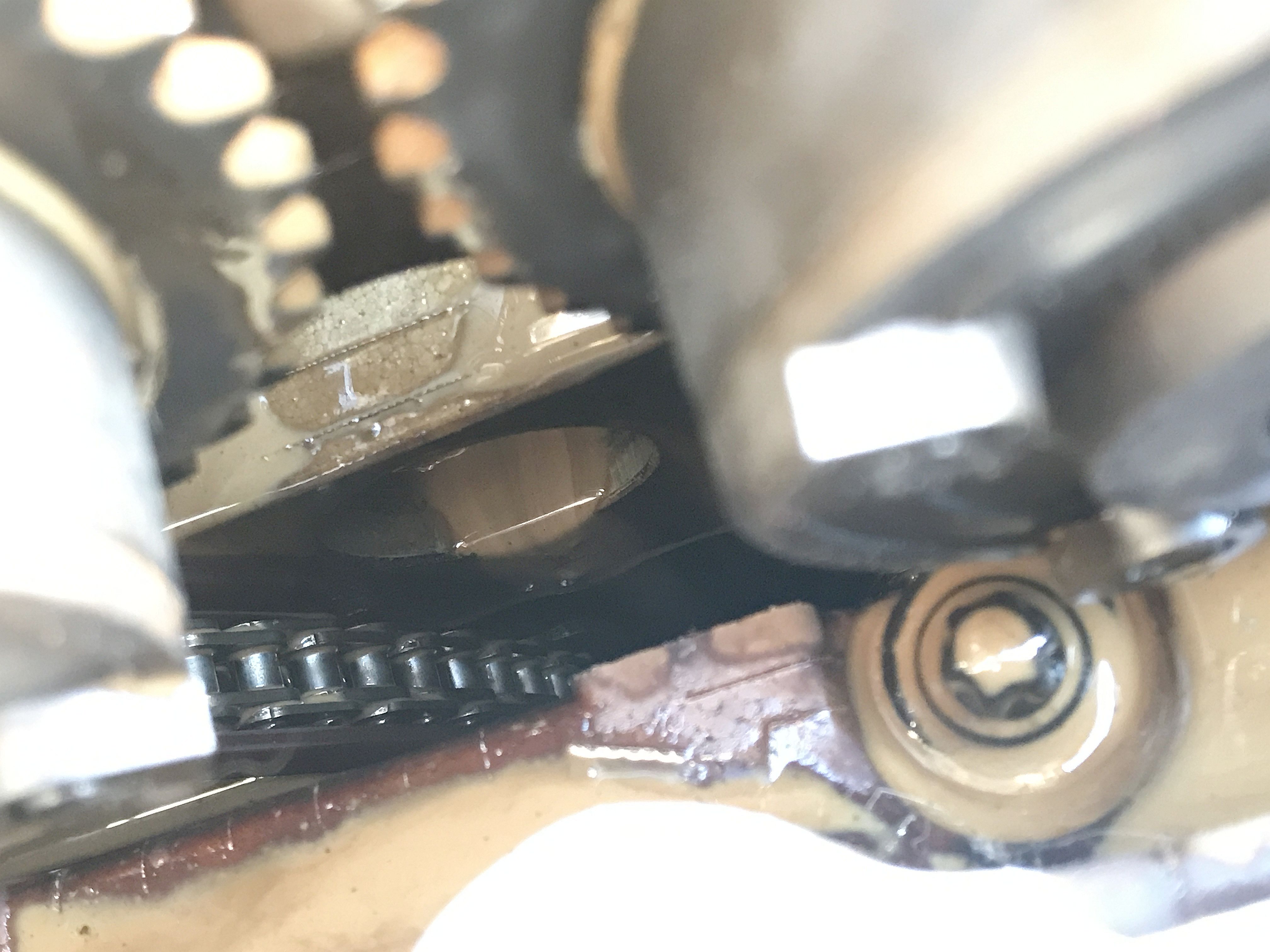

Ben ook lid geworden van het Uk forum en ben al bezig met de oplossing . Oorzaak is de vriesplug (eruit geperst ) in de cilinderkop die rechtstreeks dan de koelvloeistof loost bij de distributieketting>carter en dus dit probleem veroorzaakt . Schijnt in mijn blok de fout oorzaak te zijn bij veel aan de koppakking gerelateerde problemen . In dit blok wat ik heb komt bijna nooit een koppakkings probleem voor volgens de raadgevers en alleen de vriesplug die eruit popt door foute constructie en uitvoering . Meeste raadgevers daar komen uit de auto en revisie wereld en het klopt en ben nu zover dat ik de fout heb gezien in mijn blok nu alle olie/sludge eruit is gelukkig . Dus nu reinigen volgens hun plan en kost wat tijd incl de reparatie maar kop hoeft er niet af en twee nieuwe gemodificeerde vriesdoppen en spoelen met olie en wynns en koeling met vaatwastabletten en water meerdere keren moet de zaak weer lopend krijgen . Dus we gaan het zien en afwachten nu en wat werk en hopen gewoon rijden weer .

Had nog wel een technische vraag over dit vriesplug probleem van de cilinderkop . Zitten er nog meer bovenop de kop of is het alleen deze naar de kettingruimte en olie . En is het koelwater kanaal waar deze vriesdop inzet het eindpunt van dat kanaal ? Iemand met een losse kop weet dat misschien ? Zou dan gewoon rond Aluminium 36.6 mm of 36 mm erin kunnen zetten met een goede lijmende kit ? En is dit probleem voor altijd opgelost omdat het eigenlijk een nutteloze vriesdop is op die plaats .
