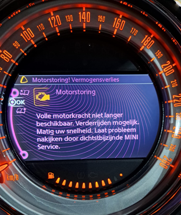

Beste leden,
Heeft iemand een idee wat de oorzaak zou kunnen zijn van deze melding (wat is er aan de hand ?)
..........Volle motorkracht niet langer beschikbaar. Verder rijden mogelijk. Matig uw snelheid. Laat probleem nakijken door dichtstbijzijnde Mini Service...............
Wie heeft dit ook gehad en wat was de oorzaak?

Dit kan meerdere oorzaken hebben. Als eerste: lees de MINI uit via de OBD-aansluiting, liefst met BMW/MINI-specifieke apparatuur. De output levert je dan hopelijk de nodige hints op om de oorzaak te lokaliseren.
Kan echt van alles zijn, van een gebroken draadje van een lambdasonde, pijpje van de turbo los, distributie van tijd af, vanos van slag. Maar goed, de OBD heeft de storing opgeslagen, en vertelt je meer.....

En wat was de oorzaak dan na uitlezen ? grts
