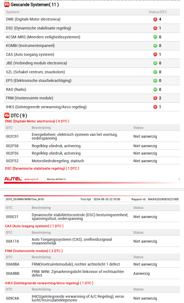

Zojuist mijn mini gebracht bij de garage (geen dealer) voor een APK.
Het is een 1.6 One MINIMALIST Business Line, 2010, 123.000 km
Ik kreeg terug dat in deze mini een Peugeot motor zit, waarvan bekend zou zijn dat er problemen zijn met de oliedruk etc.
Hij heeft het volgende uitgelezen (Zie rapport).
Tevens geeft hij aan dat bij sneller rijden, dat de motor stottert.
Wij hebben daar geen last van, maar ik geloof hem op zijn woord.
Wie kan me helpen met het volgende;
Wat betekend de foutcodes?
Zijn er problemen met de 2010 motoren van de Mini one?
Dank alvast voor jullie berichten.

Als ik bij de status kijk zijn ze niet aanwezig behalve een defect markeringslicht linksvoor of rechtsachter.
Ik zou eens beginnen om te checken of er een lampje kapot is en de OBD errors clearen en opnieuw de auto uitlezen of de klachten dan nog aanwezig zijn.
Bij twijfel een MINI specialist opzoeken, die weten toch vaker beter hoe de MINI in elkaar zit dan een universele garage of iemand die ook MINI rijdt met een OBD scanner je auto uit laten lezen.
