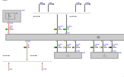

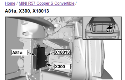

De pdc-module zit rechts in de kofferbak bij een R57, achter de bekleding. En dan verticaal gemonteerd op het rechtopstaande stuk plaatwerk, wat weer parallel zit aan de achterbank. (Hopelijk snap je deze ingewikkelde uitleg...)
Als je wilt meten.... Er zijn 4 verschillende draden sets, dus per sensor een set. Elke overwegend groene draad is de plus, elke overwegend bruine draad is de massa, en elke overwegend gele draad is het sensor-signaal. Ik typ overwegend, omdat deze draden nog wel een klein beetje andere kleur erbij hebben.
Maar probeer een odb-reader ergens te scoren, liefst eentje speciaal voor BMW/MINI. Een Creator C310 ofzo. Daar kun je vaak meer mee dan alleen een multimeter. Vergeet niet dat er best veel CANBUS in auto's zit...
Ik zal proberen om morgen wat plaatjes te vinden, dat legt makkelijker uit dan alleen tekst.

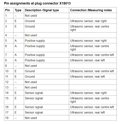

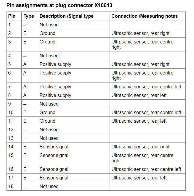

Kijk, overal is hulp....
Ter info nog de beloofde plaatjes:
De pinout van de bedrading op de module:

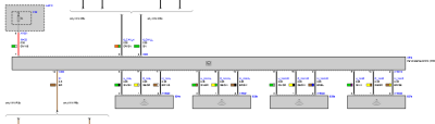

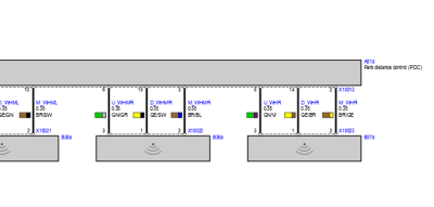

En het schema( deze is wat klein, sorry...):
Opgeknipt is 2 delen, wat meer leesbaar:
