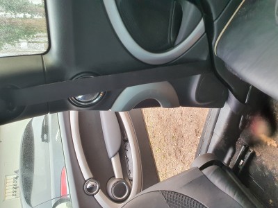

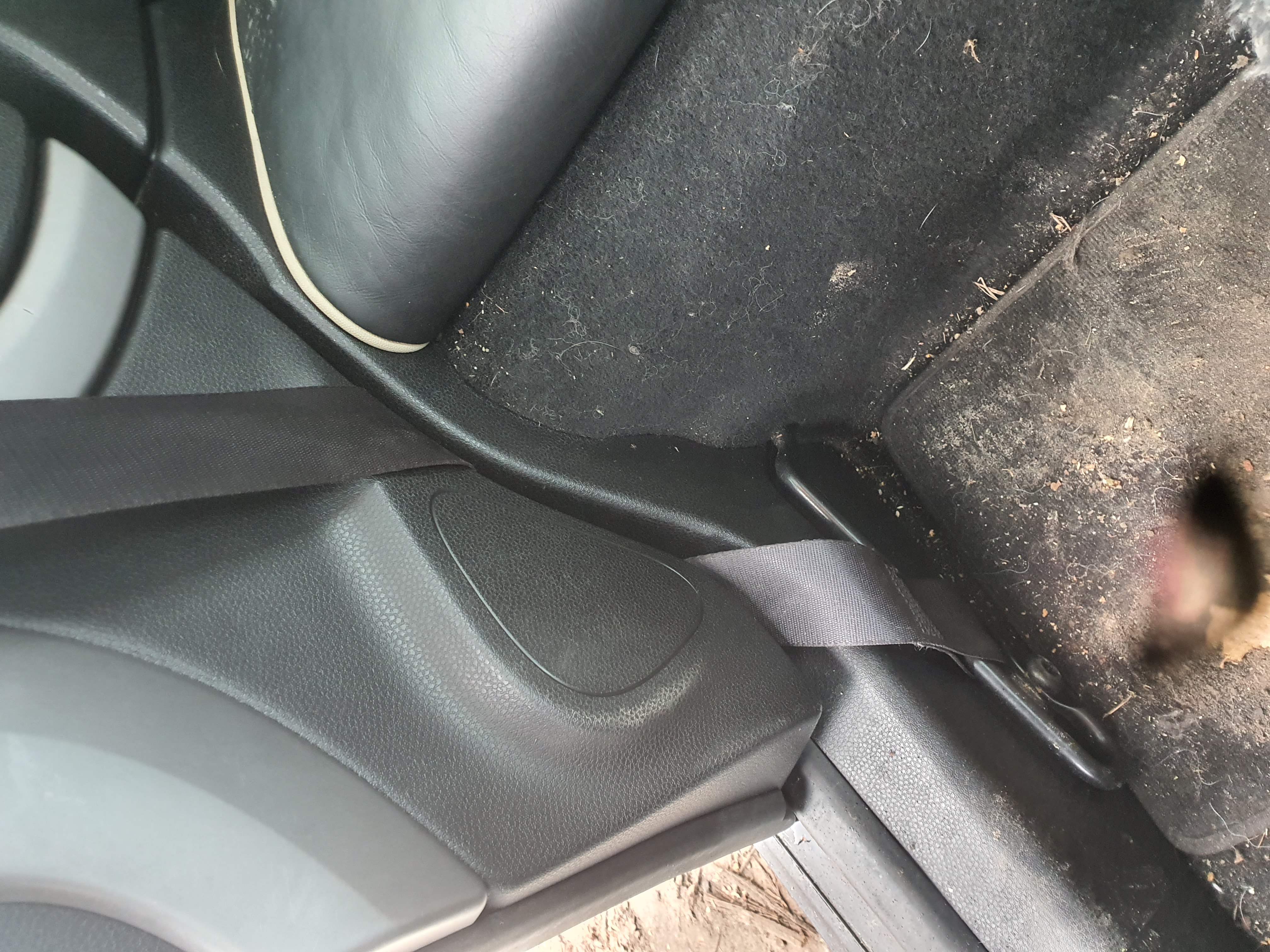

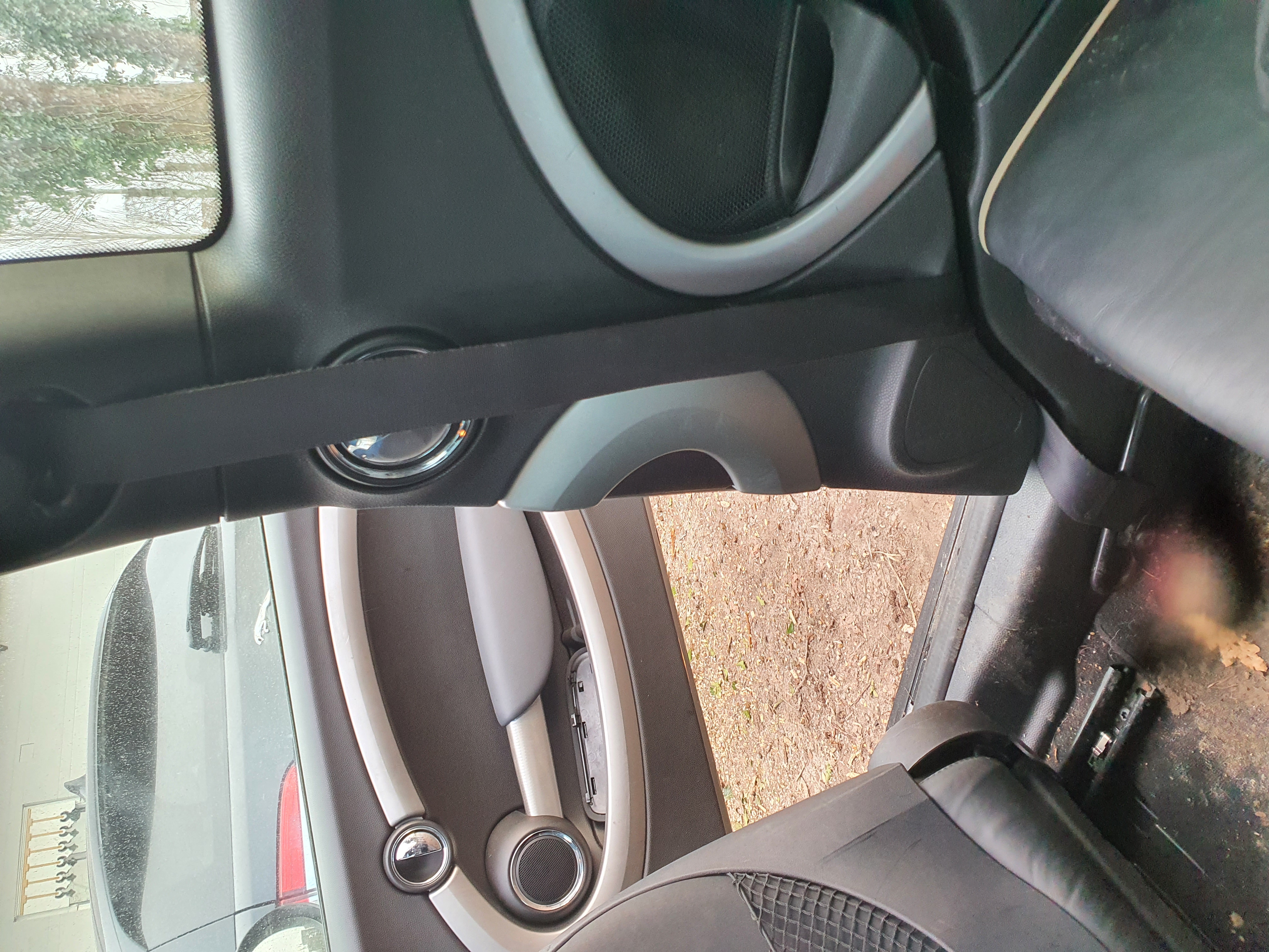

Nou, na zo'n 6 jaar Clubman rijden is het gelukt. De zijdeur zit muurvast met de gesp van de gordel ergens in de krochten van de mechaniek. Hoe dat precies is gebeurd, geen idee. De deur ging heel soepel dicht.
Heeft iemand een idee hoe dit op te lossen is? Kun je er bijvoorbeeld bij als je het interieurpaneel eraf haalt?
De borgpin-knop voor de passagiersdeur doet het gewoon goed, ik voel wel normale spanning op de klink in het intereur komen als die los is. Ik heb uiteraard ook al gecheckt of het met mild geweld op te lossen viel, maar helaas.
Heeft iemand dit ooit meegemaakt? Of een idee?

Hallo Tim. Vervelend probleem, ik heb er gelukkig geen ervaring mee.
Lukt het ook niet om de deur open te trekken terwijl er langs binnen iemand aan de gordel trekt?
We stellen het wel zeer op prijs als je jezelf en je Mini even voorstelt in viewforum.php?f=107 :wink:
O ja, even stofzuigen als het slot weer werkt. :wink:

Onderaan het kleine deurtje zit ook 'knop' die controleert of de grote zijdeur open staat. Controleer of die knop wel helemaal naar buiten staat. Wil wel eens gebeuren dat die blijft hangen, en krijg je de kleine deur niet open.
En als de deur soepeltjes dicht ging, dan zou ik toch iets meer geweld gebruiken om hm los te maken. 1 iemand om de deurklink te bedienen en de gordel slap te houden, en een ander die druk op de zijdeur kan zetten. (Desnoods maatje 44 gebruiken, oid....)
