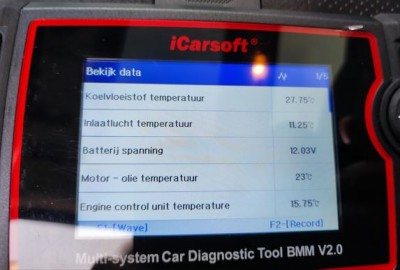

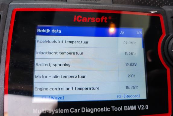

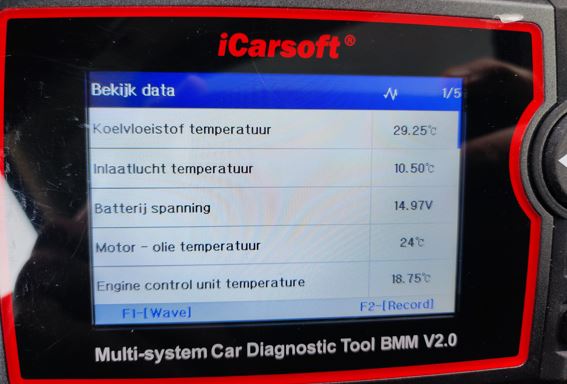

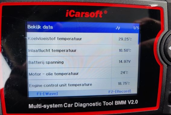

Zojuist, nu enkele weken later, heb ik de tijd genomen/gevonden om zelf m'n OBDII apparaat in te pluggen en wat temperatuur metingen gedaan.
Wat met name opvalt bij >24h stil te hebben gestaan, dat de koelvloeistof bij NIET gestarte motor al 27 grC aan geeft, terwijl de buiten temp rond de 9 grC is.
En wanneer ik de auto start schiet deze temperatuur binnen een minuut naar de 35grC. Nu heb ik niet de ervaring hoe snel een koelvloeistof temp. kan oplopen, maar gevoelsmatig wat ik zie gebeuren erg snel.
Zie bijgevoegde foto's, >24hKoud en net +/-10 seconden gestart.

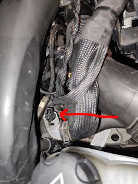

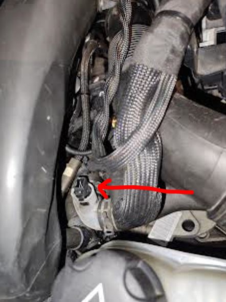

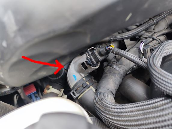

Ter aanvulling aan dit verhaal, een nieuwe originele koelvloeistof temp. sensor plaatsen had de voorkeur.
Die konden we nergens vinden, ook niet op detail tekeningen.
De sensor zit in een aluminium huis/bocht.
Zie toegevoegde foto.
Wat BMW/Mini wel aangaf is dat er een modificatie op het thermostaathuis heeft plaatsgevonden. Deze bevat niet de aluminium bocht waarin de temperatuur sensor zit.
Met het uitvoeren van de modificatie (dacht ik begrepen te hebben) zit de temperatuur sensor in het thermostaathuis, maar zit er ook een adapter kabeltje bij voor tussen de nieuwe temp.sensor en de originele stekker. (wellicht zit in deze adapter nog iets in om de temp.offset te vereffenen??)
Wat ik zou kunnen doen is op de sloop een originele temp.sensor opsnorren, welke oorspronkelijk in de dezelfde thermostaathuis zit als in mijn Mini.
Maar mijn voorkeur heeft het om een compleet nieuw thermostaathuis te plaatsen, de modificatie.

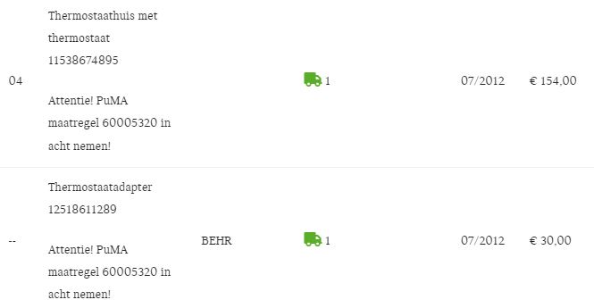

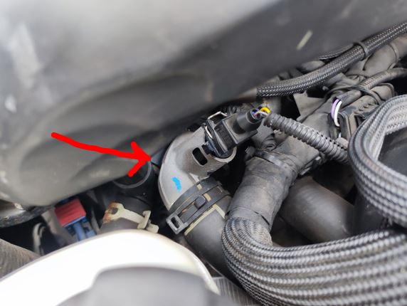

Daar zijn we weer. Vorige week het thermostaathuis vervangen en ik moet zeggen: geweldig.
Auto start lekker, motor loop rustiger en binnen begint na een korte rit al voorzichtig wat warme lucht binnen te komen.
Ook geen nadraaien van de koelfan na korte rustige ritjes.
Kosten netjes volgens afspraak.
Geen spijt van.
Tevens paar weken terug ook 4 nieuwe sloffen gegeven.
Dus das weer genieten :dansen
Vervangen:
11538674895
12518611289
Resultaat:
Stekker oude temp.sensor afgekoppeld en volgens mij middels adapterkabel aangesloten.
