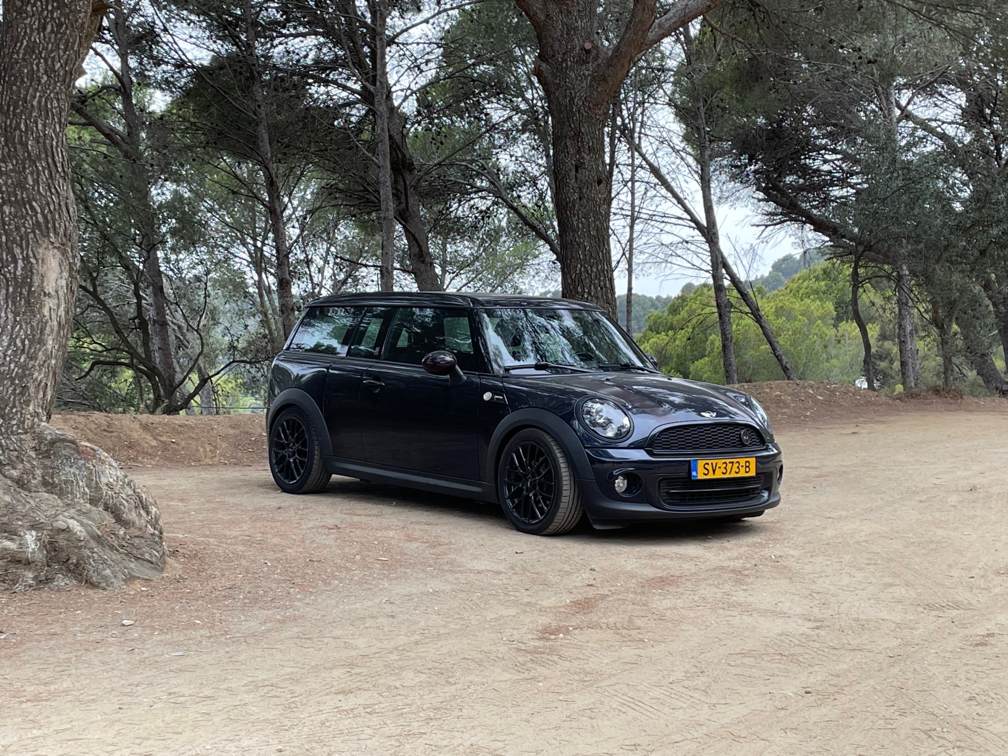

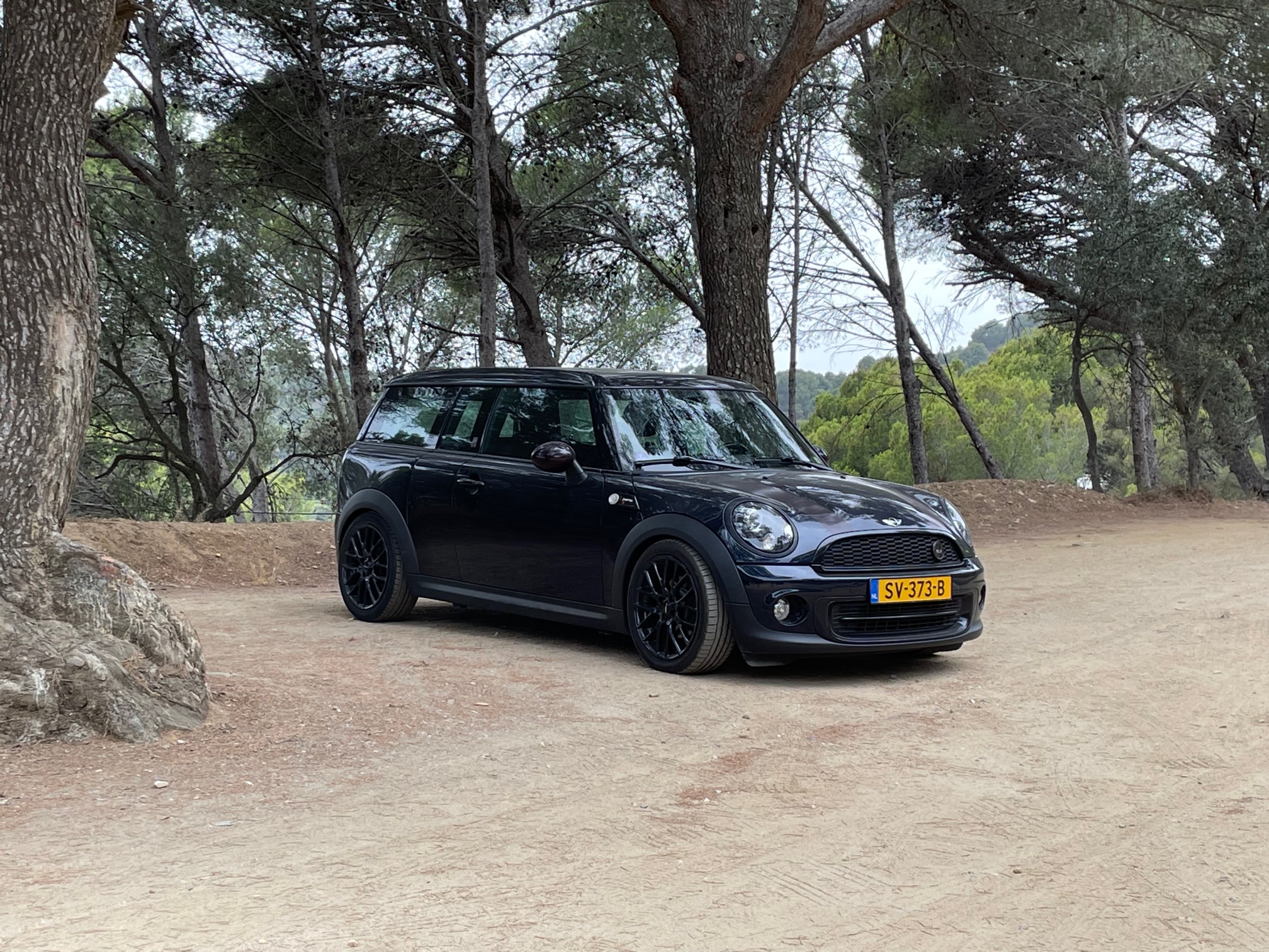

Mijn Clubman Hampton (klik op foto voor vergroting)
