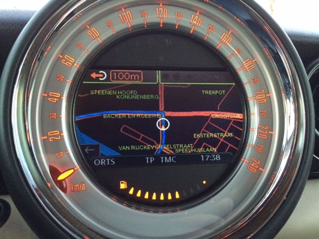

Vreemd.... bij mijn 2007 R56S zie ik wel gewoon de informatie onderin het scherm. Kun je een foto plaatsen van je scherm tijdens het navigeren? Dan hebben we vergelijkingsmateriaal.

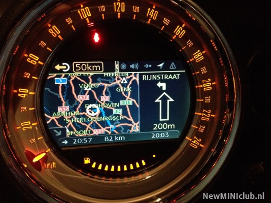

Re: Navigatieinformatie tonen
Harry,
dit is het scherm wat ik krijg als ik stil sta en een route in gevoerd heb. Links onder tijd van aankomst (20:57) in het midden de nog te rijden afstand in km's (82 Km) en rechts de huidige tijd (20:03). Rechts de pijl met richting en links de kaart met route (in blauw redelijk uitgezoomd, normaal 200m radius) in 2D view kaartrichting (nog 2 views beschikbaar 2D kaart altijd Noord oriënteert of 3D view rijrichting). Als jij een foto maakt van jouw display dan begrijpen we misschien wat het probleem is.
Gr. Milco
Gr. Milco

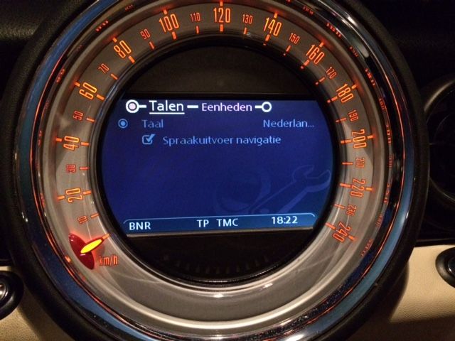

Hier is een poging tot het posten van een link naar de foto. Optie voor Foto Uploaden heb ik niet gevonden. Ik hoop dat het lukt anders graag hulp bij het plaatsen van een foto.
Op de foto is het verschil tussen jullie navischerm en dat van mij duidelijk zichtbaar. Ik kan op geen enkele manier het scherm delen of de informatie onderaan het scherm krijgen. Navigatie arrow display staat ingesteld op "Kaartrijrichting" maar dat helpt niet
ik ben benieuwd naar jullie reactie.

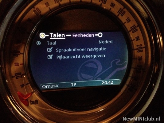

Home knop indrukken & dan naar onderste optie Instellingen selecteren.
Naar menu Basisinstellingen (als ik me niet vergis) EN daarin heb je de optie Taal / Eenheden.
Dan is de onderste optie in dat menu Pijlweergave.
Zal later vandaag nog wel even foto maken..
WTF Harry... Andere firmware..?

Dan kom je rechts van de <-) 100m te staan (Nu is 100m oranje). Op de foto lijken de eerste 2 iconen wel andere dan ik heb te zijn.. (een oog/rondje en een 'sneeuwvlok'?)

@Harry, kan je ook een foto maken, wanneer je dit scherm hebt en dan met joystick naar rechts gaat? (= shortlist menu rechts bovenaan)Harrycooper schreef:Hier is een poging tot het posten van een link naar de foto. Optie voor Foto Uploaden heb ik niet gevonden. Ik hoop dat het lukt anders graag hulp bij het plaatsen van een foto.
Op de foto is het verschil tussen jullie navischerm en dat van mij duidelijk zichtbaar. Ik kan op geen enkele manier het scherm delen of de informatie onderaan het scherm krijgen. Navigatie arrow display staat ingesteld op "Kaartrijrichting" maar dat helpt niet![]()
it's nor Black, nor white.Durf buiten de lijntjeS te kleuren...

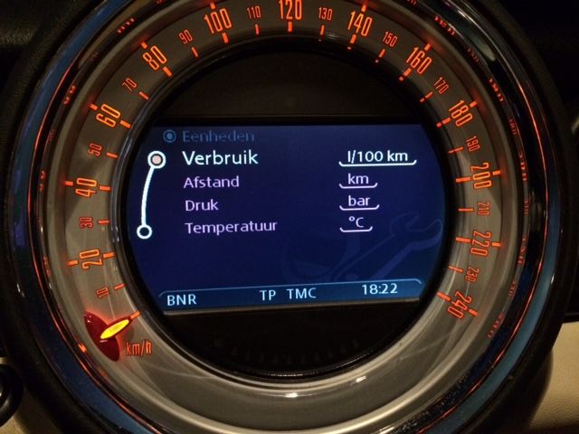

@Schroefie, jij hebt toch ook een R56 cooper Chili uit 2007 net als Harry?
@Harry, is jouw MINI origineel NL?
Mijn is een R56 cooper S Chili uit 2009. Vraag me af anderen pre-facelift ook de laatste optie in het menu niet hebben...
Zou er dan andere/meerdere (flash) firmware bestaan? En dan anders van NAV-scherm (niet OBC hidden)
