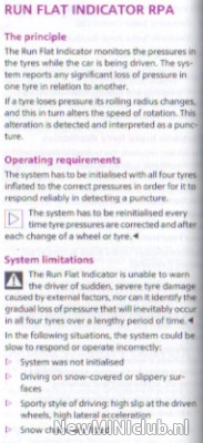

De MINI 'meet' lekke banden door de verschillen in draaisnelheid van de wielen te meten. Is een band zachter dan een andere, heeft ie een kleinere omtrek, en draait ie sneller. Dat ziet MINI als een 'lekke' band.
Verschil in omtrek van je band krijg je natuurlijk ook met banden wissels, dus vandaar. Even 'resetten' / 'calibreren' en voila, problem gone !!

From da book : :mrgreen:

Sporty style of driving, dat was het gewoon :mrgreen: :mrgreen:
