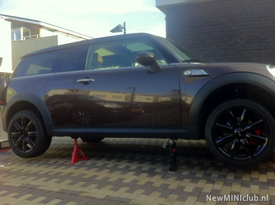

Vandaag met 2 linkerhanden begonnen met het verlagen van onze Clubman.
Maar nu krijg ik de onderste bout van de achter demper niet los .
( had alleen maar een korte steeksleutel 18 ). Ga het denk ik toch maar bij de garage laten doen want ben bang dat ik de bout of breek of kapot draai .
