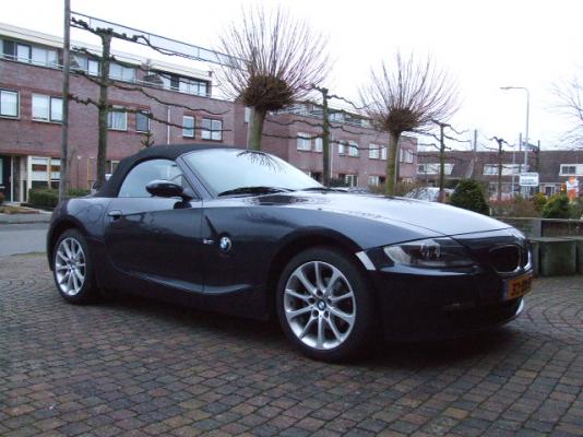

Mini vandaag door dealer opgehaald.
Kwamen met dit leenautoootje aanzetten. :shock:
Balen zeg!!! :mrgreen:
Soms zit het tegen en soms ....... is het leven niet zo slecht.

Hahaha dat is balen zeg, wordt je eigen auto opgehaald en vervolgens opgescheept met "THE LOANER" :mrgreen:
Maar uhh..... is die Z4 een beetje snel en net zoveel FUN als jouw MINI? :wink:

Was een 2.0 met 150 pk.
Gaat wel leuk vooruit, en stuurt ook wel goed, maar ................... heeft niet het fungehalte :mrgreen: van de Mini.
De MCS daagt uit :rijden , en deze Z4 is echt gemaakt om te cruisen.
Maar echt geen verkeerde leenauto.
