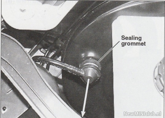

Re: Vacuumklep rembekrachtiger vervangen
Michiel,
ik heb even voor de Benzine motoren gekeken in de service manual en daar zit de Brake Booster Check valve ook op de Brake Booster. Ik zal even hieronder typen hoe de removing and installing van de Brake Booster Check Valve wordt uitgevoerd:
The Check valve is integrated with a section of molded vacuum line. Replace both together.
-Pump brake pedal several times to reduce vacuum in brake booster.
-Remove air filter housing from engine compartment. See 130 Fuel injection. (waarschijnlijk om wat meer ruimte te creëren)
-Remove right and left cowl covers. See 513 interior trim (om bij de brake booster te komen)
<Carefully pry out check-valve from brake booster.
Zoals ik het hierboven lees moet je dus eerst een paar keer remmen om de druk te reduceren in de brake booster en panelen/luchtfilter verwijderen (ruimte creëren) om bij de brake booster te komen. Volgens mij trek (los wrikken) je de aansluiting uit de grommet (Tule) want je moet de tule controleren in de brake booster. Anders even Roy of de mannen van GoGarage raadplegen misschien dat zij dit kunnen bevestigen.
Suc6
- inspect check-valve sealing grommet in brake booster. Replace if necessary
Suc6
Hartstikke bedankt! Alleen dat loswrikken is het probleem. Het ding zit zo vastgeklemd in de booster...
- Michielleboog
- Nieuw Lid
Ik heb hem er uiteindelijk uit kunnen wippen. Je moet hem als het ware scheef trekken, dan kan hij er uit.
Echter lijkt de eenrichtingsklep niet lek, als ik er op blaas en zuig (hihi) kan ik geen lucht aanzuigen. Zou dan toch mn rembekrachtiger een klein lekje hebben?...
- Schroefie
- NMC Staff
- Locatie: Veghel
Misschien sluit de tule niet helemaal meer goed af, voor een paar euro heb je een nieuwe, misschien het overwegen waard om te proberen.
