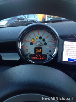

Hallo,
Ik heb een probleem als ik het stuur verdraai komt de volgende melding in beeld Afbeelding
Komt iemand dit probleem bekend voor?
en wat is misschien de oplossing

Stuurkolom module laten uitlezen. Kan zijn dat de stuurhoeksensor moet worden gecalibeerd , of dat het electrisch stuurslot defect is. Dit laatste komt vaak voor uit het bouwjaar 2007 en 2008
