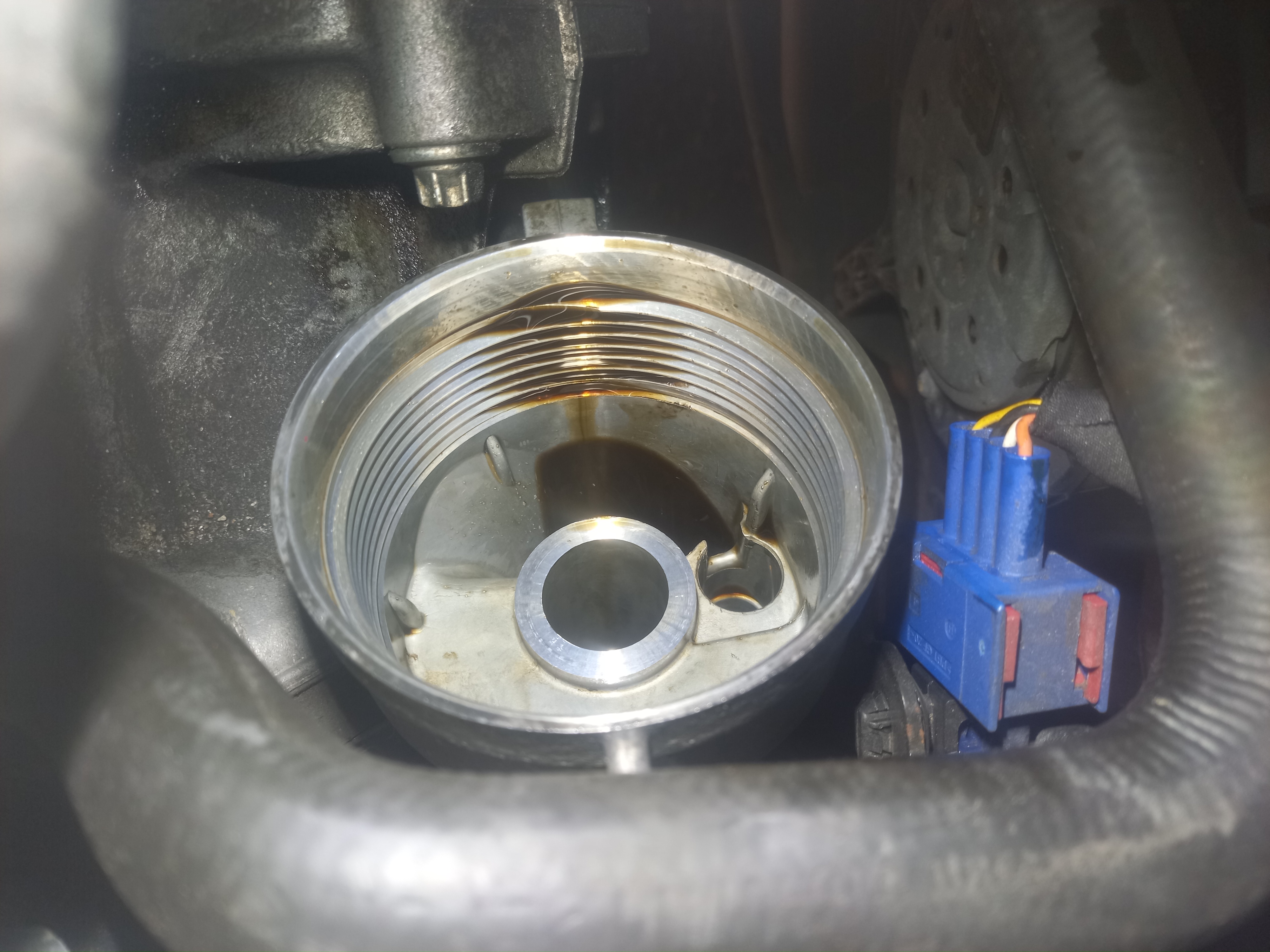

Goedendag,
Ik heb een probleem met een Mini Cooper uit 2012.
Tijdens het vervangen van het oliefilter (binnenfilter) lag er het één en ander los in het oliefilterhuis. Een kunststof staafje met een veer er nog half omheen. Dit zit in een gaatje naast het grote centrale gat van het oliefilterhuis. Dit om de oliedruk te behouden?
Nu heb ik de dichtstbijzijnde Dealer geraadpleegd en vertelde mij dat het gehele oliefilterhuis vervangen moest worden. Maar dat is nogal wat voor zoiets kleins en ben benieuwd of dit misschien een bekend probleem is en hoe dit simpeler te verhelpen is. Is er gewoon iets los te verkrijgen? Het kunststof staafje is poreus geworden en afgebrokkeld, er staat ook een afdruk hiervan op de rand van het oude oliefilter.
Op de afbeelding gaat het om het gaatje links van het centrale gat.
Ik hoor het graag!
Groet,
Erik

Onderstaande gaat over de R50 maar vraag forumsponsor Ben van Leeuwen zijn mening eens.
https://www.benvanleeuwen.com/oliefilte ... -mini-r50/
Misschien vindt je ook iets op YouTube hierover.

Niet dezelfde Mini maar dit is jouw probleem denk ik.
