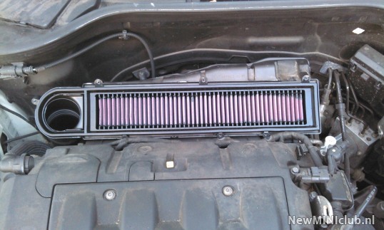

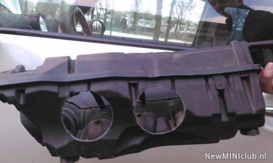

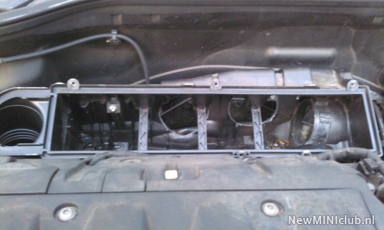

Besloten om de bestaande luchtfilterkast te behouden en deze aan te passen.
Met een dozenboor van 76mm twee gaten bijgeboord. Prima te doen en geeft een mooie brom en vanaf 3000 toeren flink wat herrie. K&N inlegfilter gebruikt. (K&N 33-2941 Air Filter )

Dus je hebt nu een gat gemaakt in een mooi afgesloten box zodat de warme lucht in de motorruimte ook daadwerkelijk de motor in kan...
Ik denk dat je het beter bij het vervangen van het filter had moeten laten :)
Om het effectief te laten zijn zou ik de kanalen doortrekken naar het parafan en daar ook gaten in maken. Beetje ala R53 stijl.

Ik heb zo'n heerlijk loshangend filter hangen en die moet ik gaan afschermen ondanks dat er frisse lucht door de scoop komt.
De bak is dus dicht met een goede reden

Ben mij er bewust van dat het qua prestaties helemaal niets toevoegt en zelfs een beetje vermogen kan gaan kosten.
Het gaat puur om het geluid.
Mod voldoet aan de verwachtingen, mooie rochel bij lagere toerentallen en een flink aanzuiggeluid bij ongeveer 2500/3000 toeren. Geluid wordt bij hogere toerentallen niet echt veel luider meer.
Bij het installeren van een los open filter ( geen inleg ) worden er allerlei constructies bedacht die dienst moeten doen als hitteschild, bij het gebruik van de bestaande luchtfilterkast kan deze als soort van hitteschild functioneren.
