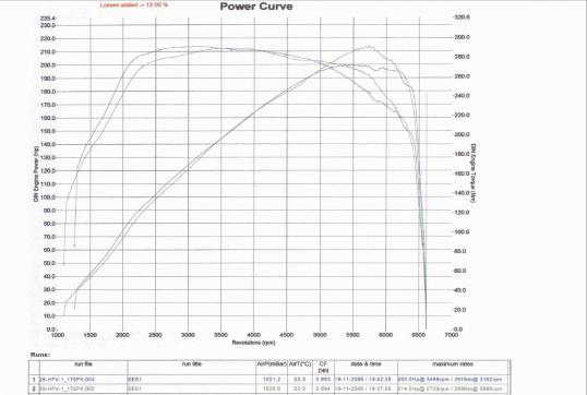

Vanmiddag op de bank geweest bij de lokale garage waar er eentje staat. Ik zal straks een grafiek proberen te plaatsen. In ieder geval is de 210pk (212 om precies te zijn) gehaald. Niet in alle runs overigens. De lijn wordt wel wat hakkelig bovenin. Dan begint de software wat zaken te corrigeren ter bescherming van de moter volgens die man. Hij wilde ook nog wat meten bij de uitlaat, maar toen hij zag hoe die waren gemonteerd heeft ie dat maar laten zitten. Het schijnt dat de hoek waaronder de uitlaatgassen onder de auto naar links en rechts worden gestuurd veel te scherp is. Dat kost vermogen.
Verder heb ik er niet zo een verstand van, maar in ieder geval kloppen de pk's die Ziptuning opgeven.
Als gezegd, grafiek volgt later.

Rollenbank plaatje
20 nov 2008, 21:22
Kijken of dat werkt

hoeveel newtonmeter wordt er aangegeven? hij is helaas net te klein om te lezen.

289 op zijn top

Kijk dit is zwart op wit daar kunnen we iets mee en het zijn heel nette waardus.
Dit is iets voor de jongens die hun R56S van2007 na juni of julie willen laten tunnen.
Ik was eerst wantrouwig omdat hun praten over 400km rustig rijden.
Beek laat heel lang op zich wachten,dus vind ik zip een goed alternatief als ik het grafiek
kan geloven.

ik kan daar niet veel van lezn :oops:
wat mij boeit zijn WIEL pk's... met de omrekening naar krukas pk wordt er teveel gespeeld
mooie curve trouwens! je ziet duidelijk dat het een turbo motor is.. laatste 600 rpm hebben bijna nooit een nut. kleine twin-scroll turbo loopt vrij snel buiten adem.
20 nov 2008, 22:28
Daarom zijn de resultaten ook moeilijk met elkaar te vergelijken. Het zal fijn zijn als er een MINI met zip bij Beek op de bank gaat :)

William Blake schreef:wat mij boeit zijn WIEL pk's... met de omrekening naar krukas pk wordt er teveel gespeeld
heel juist!!!!
Beek gebruikt een verliesratio voor wielpk-krukaspk's van 22% :shock:
Kan je niet anders dan "veel" noemen
Kijken naar wielpk's zijn maw de enige echte referentie
