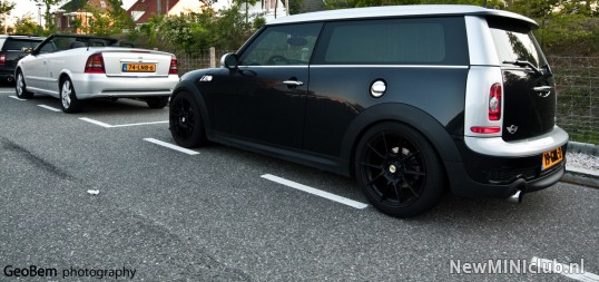

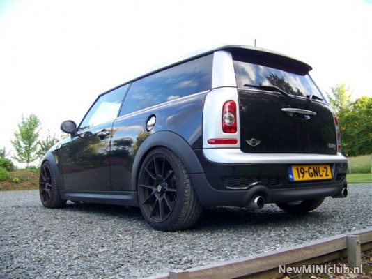

mijn opties, voor zover gevonden:
Tenzo Cuzco I
of
Team-Dynamics Pro-race 1.2 Matt Black
En deze verkoop ik dan, inclusief de runflats.
