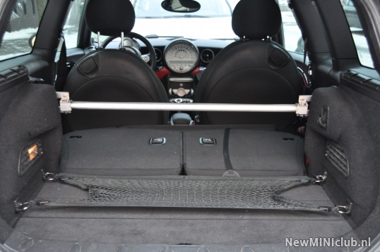

Naast een dikkere achter stabi werkt een achterstrut (die wel tussen de ophangpunten is gemonteerd) ook.
