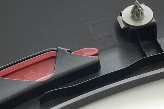

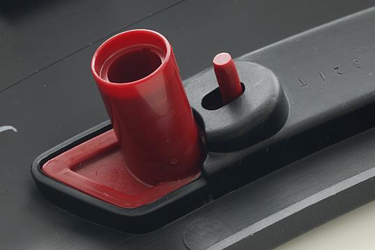

Ook vraag ik me af hoe ik de sidemarkers aan het zwarte zijpaneel vastmaak. Volgens mij heb ik nog iets nodig om op de 'smalle rode punt' te doen (zie foto's hieronder), ik weet alleen niet wat. Heeft iemand suggesties?

23 feb 2008, 14:05
Om dat smalle rode pinnetje moet een snijmoertje! :)
Dat zijn die zwarte moertjes op deze foto: Afbeelding
23 feb 2008, 14:09
@MaVaEe: Thanx!!
