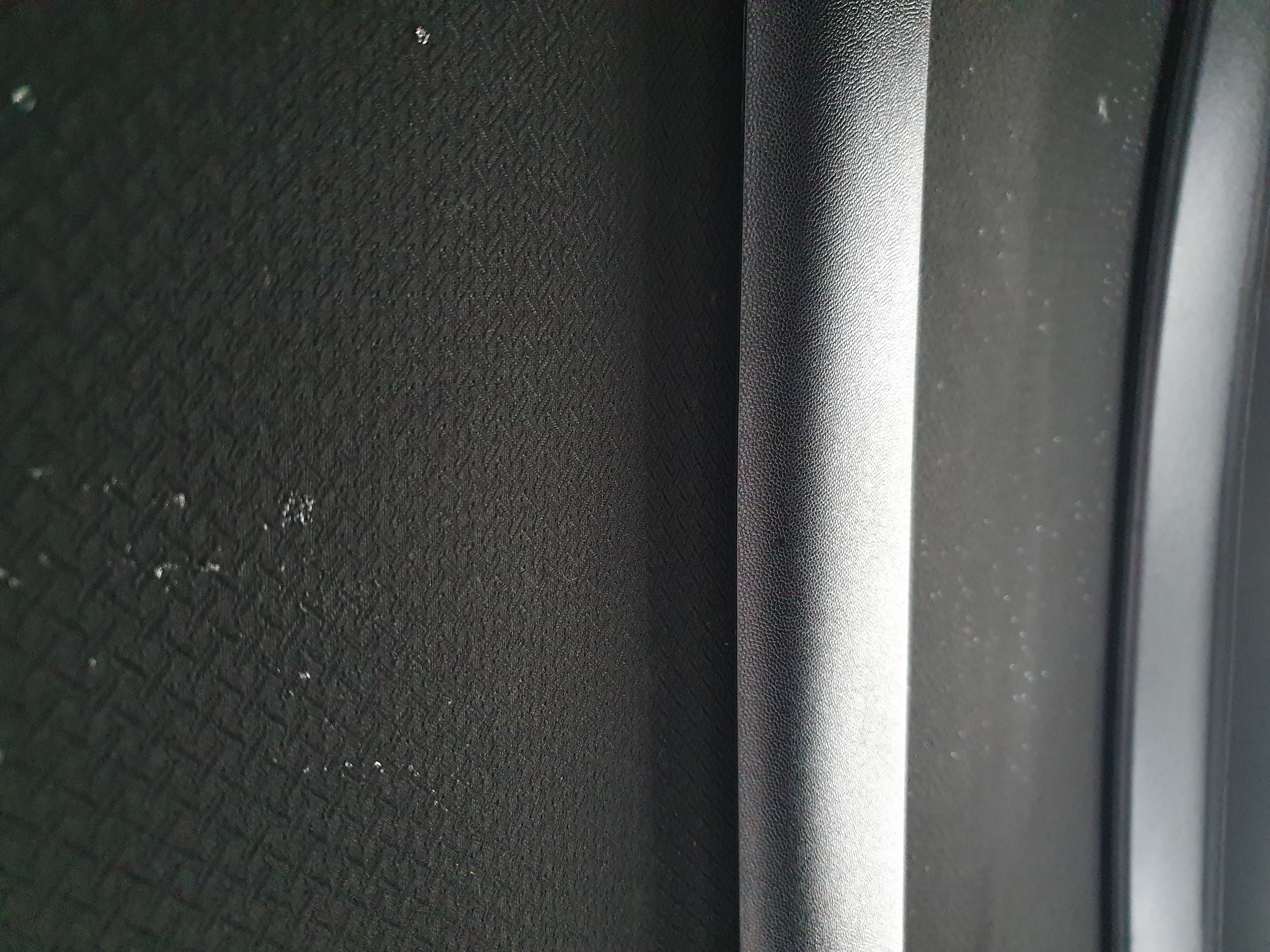

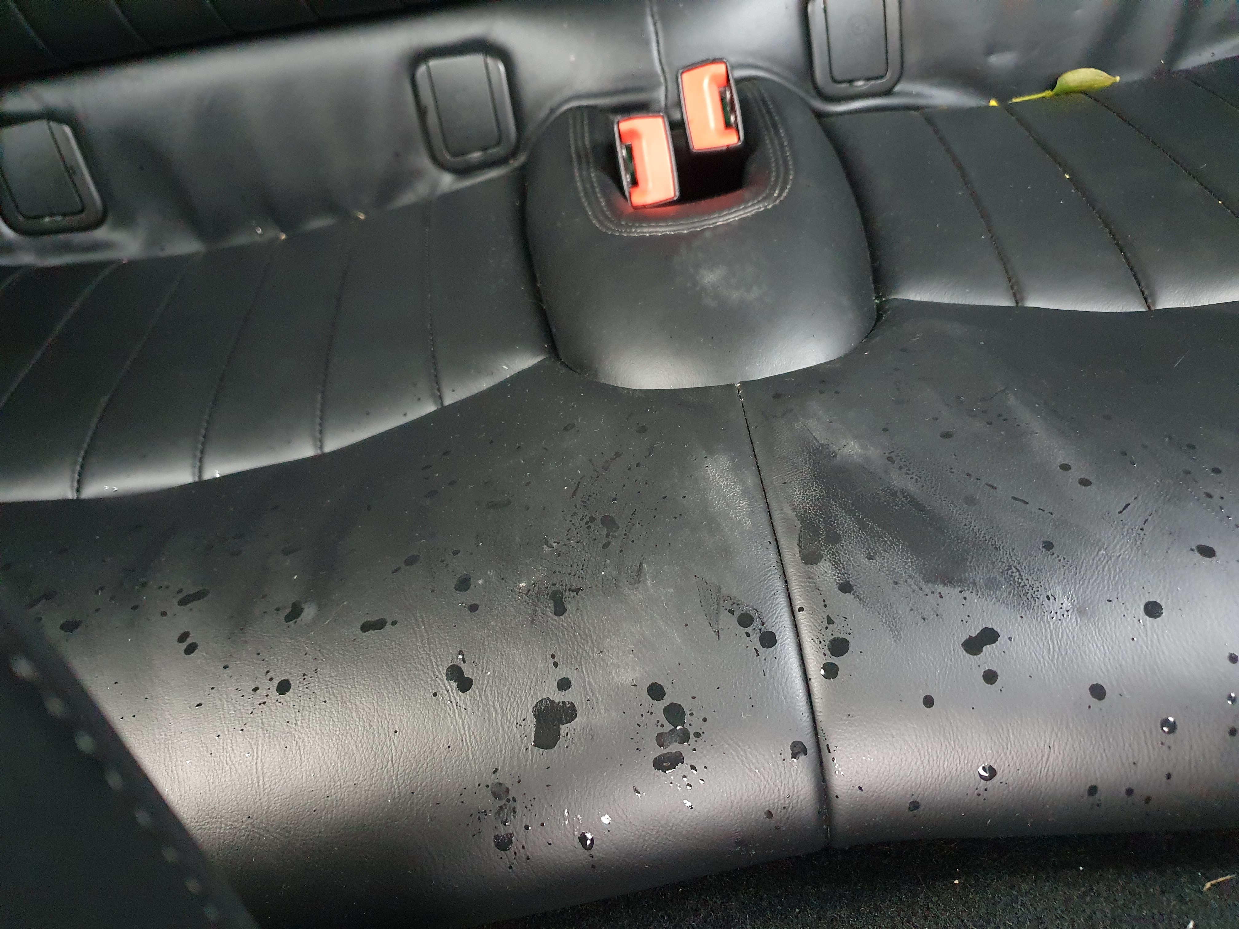

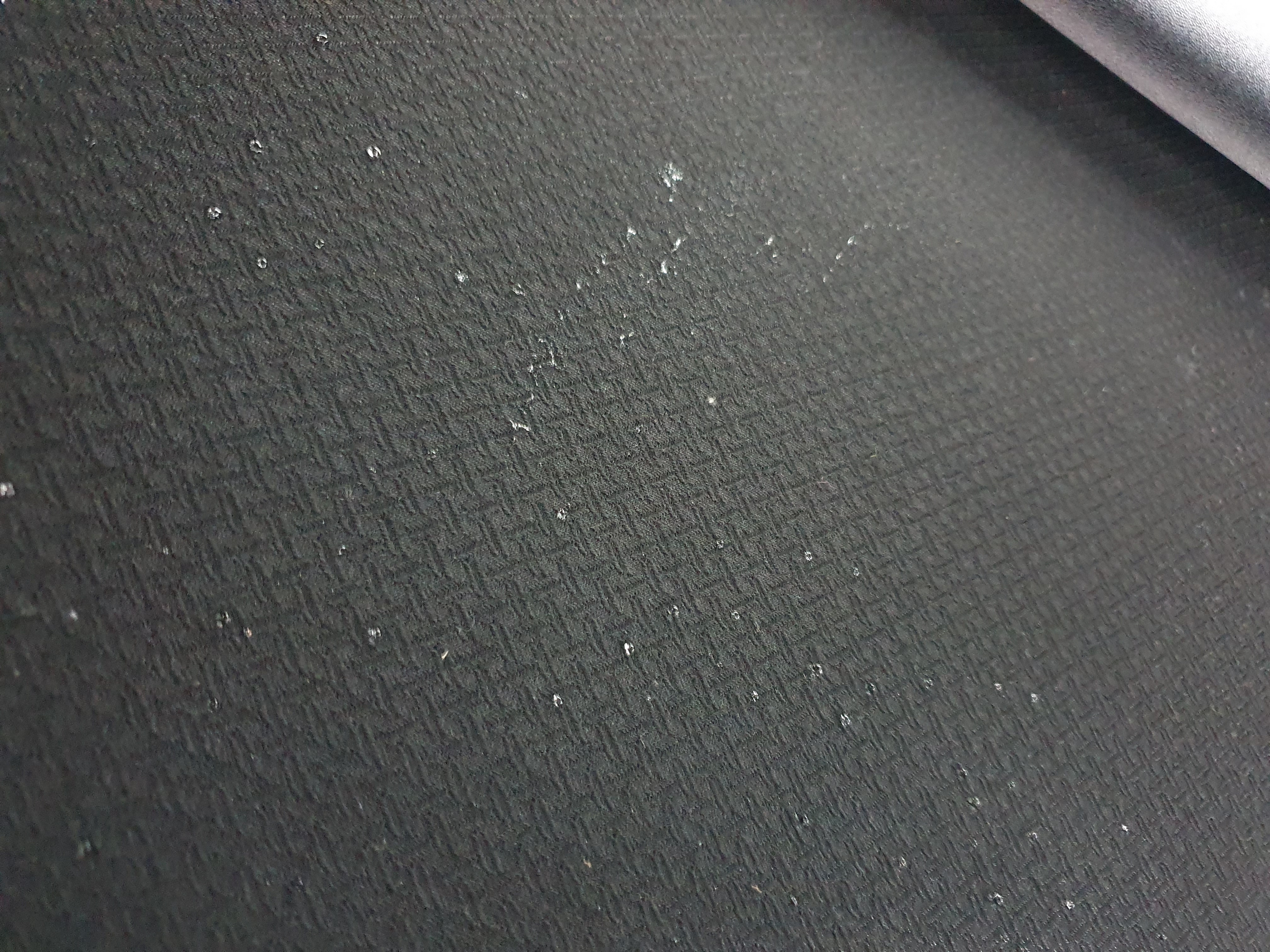

Vandaag zag ik tot m’n schrik dat er wat druppels op de achterbank zaten, afkomstig vanaf het dak. Niet bij één van de naden of zoiets.Hopelijk is het duidelijk te zien op de foto’s.
Kan dit kwaad? Iemand dit ook gehad? Te verhelpen met impregneren of is het dak kapot?

Oei, dat is vervelend.
Het lijkt of het water echt als druppels door het dak valt.
Ik zou eens informeren bij een cabriodaken specialist. Hopelijk is impregneren inderdaad de oplossing.
