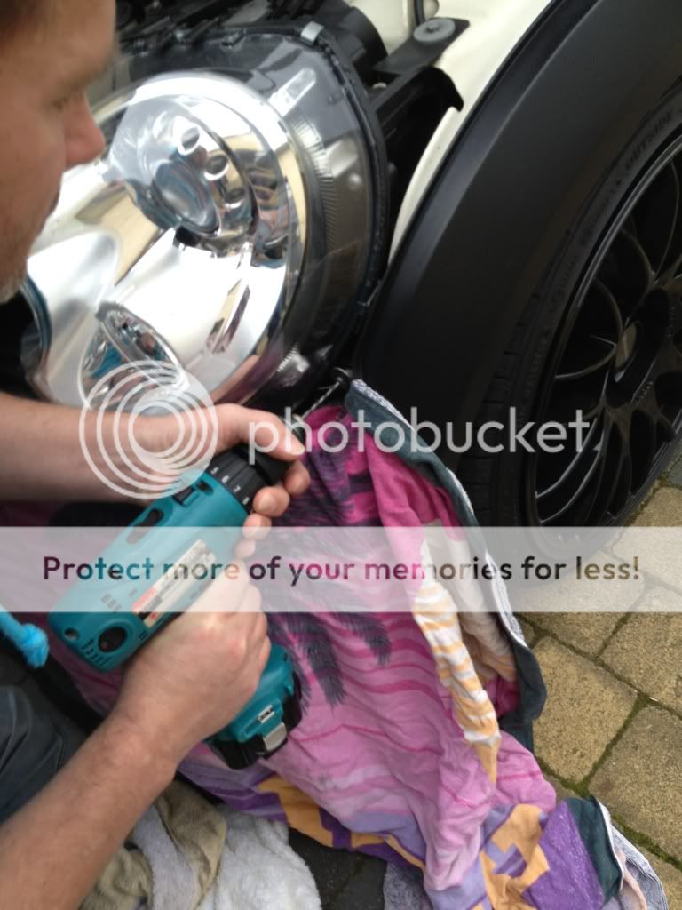

Echter, ik krijg de koplamp niet los! Alle bouten, behalve de onderste aan de buitenkant. Dit lijkt een stelbout. Iemand goeie tips?

Wat Daiel al zegt; kopje eraf boren of dremelen. Ik Vond dremelen makkelijker maar mss dat jij boren makkelijker vindt. Bij mij zaten er bij beide lampen in totaal drie van de boutjes vastgerot. Is ook echt een stomme constructie met plastic, alu en koper. Het lijkt af en toe wel of ze een stel stagelopers die MINI's in elkaar hebben laten zetten want het is soms te triest voor woorden hoe ze dingen bedacht hebben.

en als je het goed bekijkt is het volkomen logisch waarom eigenlijk altijd de buitenste vast geroest zitten want daar lekt continue water overheen als het regent.
