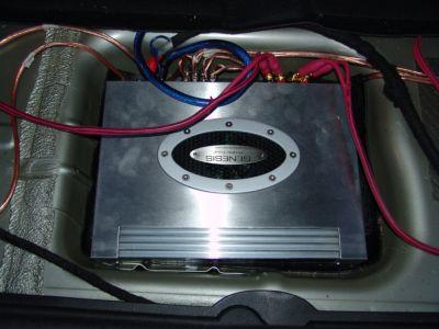

de definitieve versterker...Genesis
Wat ik nog niet had vermeld is dat uiteindelijk er toch de Genesis versterker in is gekomen. Met al de bekabeling erbij paste deze het best.
![Afbeelding](http://www.newminiclub.nl/gallery/albums/1724/17763.jpg)
