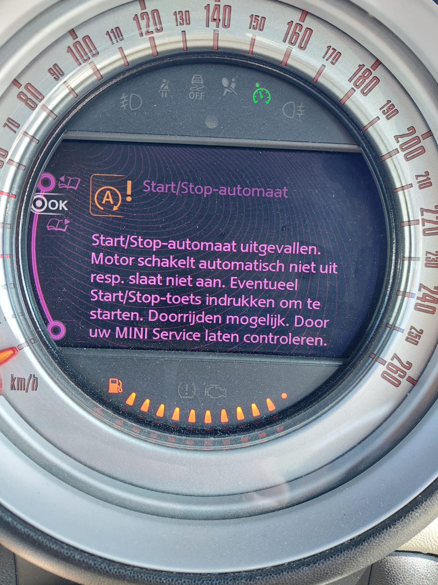

Beste forumleden,
De laatste tijd krijg ik regelmatig een melding in het display over de start/stop automaat.
Dat deze is uitgevallen en dat de motor auto niet niet automatisch uitschakelt of aanslaat. Foutmelding komt de laatste tijd steeds vaker op het display.
Ook na het starten en ik heb deze functie d.m.v. de knop uitgezet verschijnt deze na enige minuten op het display. De accu is vier jaar oud.
Auto rijdt verder goed. Betreft Clubman S, r55 uit 2011.
Nu gebruik ik deze functie nauwelijks. Vind het alleen vervelend als ik telkens een foutmelding krijg op het display.
Enig idee wat het zou kunnen zijn en/of ik deze functie zelf op een of andere manier zelf definitief kan uitschakelen.
Groet en dank voor het meedenken.

Mijn advies en voor nu even het simpelste om de accu even te laten checken.
Ze zetten er een apparaat op en kunnen dan meteen zeggen of de accu goed is.
Is de accu goed dan zou mijn volgende stap zijn de auto uit laten lezen (OBD) en afhankelijk van de foutmelding verder gaan zoeken.

Ik ga de accu checken en de auto nog laten uitlezen. Gisteren een paar honderd km gereden. Dat zou voldoende moeten zijn voor het volledig opladen van de accu.
Melding komt niet altijd direct na het starten. Gisteren kwam de melding na een fiks aantal km. verder geen problemen, auto rijdt goed.
Op een Engelse site las ik dat probleem start/stop vaker voorkomt.
Als deze niet werkt is dat afhankelijk zijn van diverse factoren zoals omgevingstemperatuur, airco, temperatuur motor, accu onder bepaald %, etc.). Er zou dan geen foutmelding op het display verschijnen omdat er geen sprake is van een "fout" of storing maar is een soort beveiliging. Of dat zo is weet ik niet.
Als er wel een dergelijke foutmelding wel verschijnt dan heeft de ECU vastgesteld dat er ergens een storing zit. De vacuümsensor wil ook nog wel eens de oorzaak zijn.

Ik heb het nog niet gemaakt. Nog niet aan toegekomen. Accu wel uitgelezen die is goed, kwam verder een foutmelding naar voren : permanente remvacuümdruksensor storing. Wat ik ook had verwacht. Onderdeel 34336875605 kost € 163,00 bij Ekris, Beste is om origineel BMW/MINI onderdeel te gebruiken (wel wat duurder). Las namelijk dat bij het gebruik van andere goedkopere onderdelen het probleem zich soms blijft voordoen. Kan natuurlijk per onderdeel verschillen.

Heb auto auto uitgelezen. Betrof inderdaad remdruksensor. Sensor is afgelopen week vervangen. Werkt weer prima. probleem opgelost.
