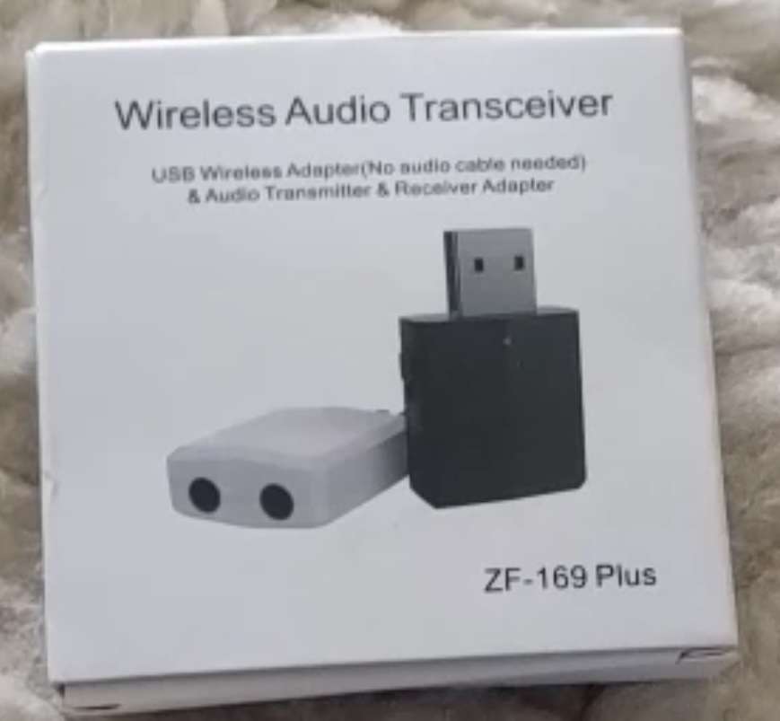

Ik heb een Bluetooth naar aux adapter in mijn auto
Usb aangesloten via weggewerkte kabel
Werkt goed

Bij Ali besteld
