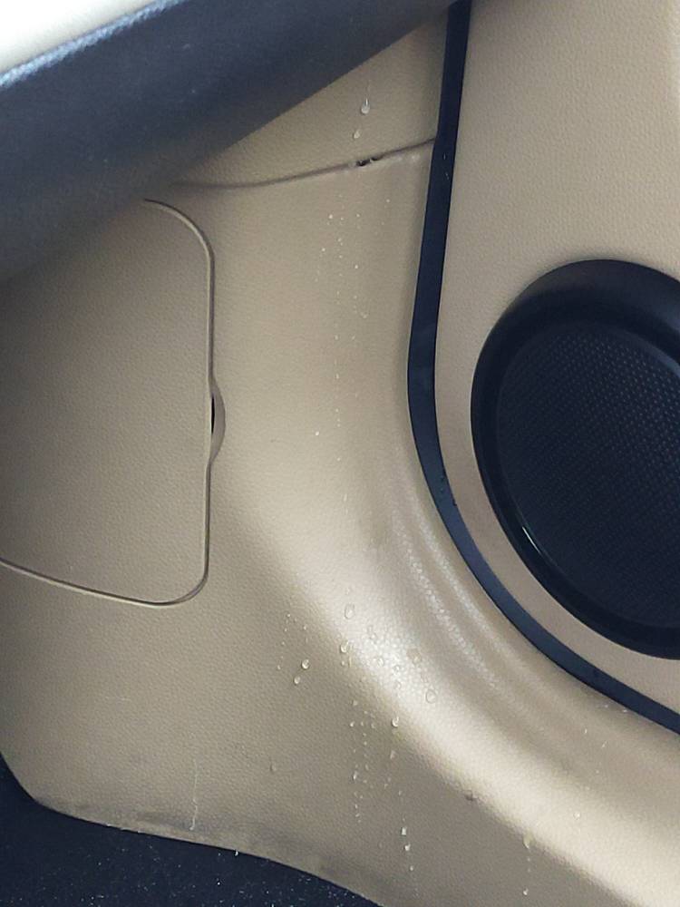

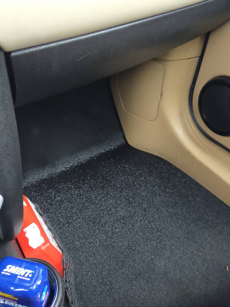

Sinds een week wordt de passagiers vloerbedekking helemaal nat als het regent. Ik zie druppels bij de dorpel en een plasje water bij de paravan. Maar ik kan niet ontdekken waardoor.

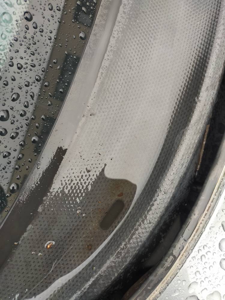

De paravaan zit verstopt.... dat gat op de laatste foto hoort open te zijn.

Wat Robert aangeeft is een probleem, even een lange saté prikker pakken en de verstopping verwijderen. Ik gebruik altijd zo'n dikkere prikker met zo'n verbreding aan het einde. Even erin douwen en dan zie je het water weglopen. Ik heb in mijn beide MINI's deze standaard als gereedschap in de auto liggen vooral omdat wij voor bomen hebben staan waar altijd veel rotzooi uitvalt en die verstoppingen veroorzaken.
Als het water wegloopt even een goede laag met keukenrol papier onder de mat leggen zodat het water goed opgenomen wordt en proberen zo snel mogelijk het vocht weg te krijgen. Als je airco hebt deze aan zetten tijdens het rijden zodat het vocht in je MINI zo snel mogelijk minder wordt. Even in de gaten houden of je van het lekken af bent want het kan naast het niet weglopen van het vocht op de paravaan ook nog een niet goed sluitend deurrubber zijn.

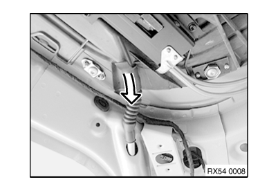

Ha, precies hetzelfde probleem hier. Nog niet kunnen constateren waar het nou precies vandaan komt. Iemand zo enig idee waar het slangetje vanaf het panaromadak precies uit komt? Bij het dak lijkt deze droog te zijn namelijk en daarna verdwijnt-ie in de a-stijl. Ik dacht dat deze uit komt achter de bekleding van de wielkast, maar kan hier niets vinden.
De deurrubbers ook maar eens ingevet, kijken of dit oplossing bied.
