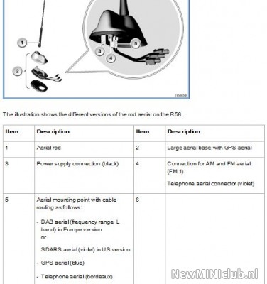

Ik heb een antenne voet 'op de kop getikt' met meer aansluitingen, echter heb geen idee welke draad wat doet.
Het gaat om een 3456089-01 antennevoet.
Er zitten 2 vast aansluitingen aan in de voet zelf, een grijze en zwarte stekker, waar zijn die voor?
Dan komen er ook nog 3 dragen uit, namelijk een zwarte met donker rode stekker, grijze met witte stekker en geel/goud achtige draad met blauwe stekker
Iemand een idee welke draad wat is, bv welke is nu de GPS, welke is de FM, welke is voor DAB etc
Heb de hemel nog niet los gehaald, mijn auto heeft niet alle aansluitingen maar wil wel de kabel naar voren leggen voor GPS en DAB om dit aan te sluiten, alleen dus geen idee welke van de aansluitingen dit nu is.
Wie weet raad?

Hopelijk is dit plaatje nog leesbaar...
Lijkt erop dat de zwarte connector op de voet de stroomvoorziening is.
De grijze aansluiting op de voet de FM-radio-antenne.
De draad met donkerrode stekker voor de telefoon
De draad met blauwe stekker voor GPS
De draad met witte stekker voor DAB (?)

thx!! hier heb ik wat aan :)
