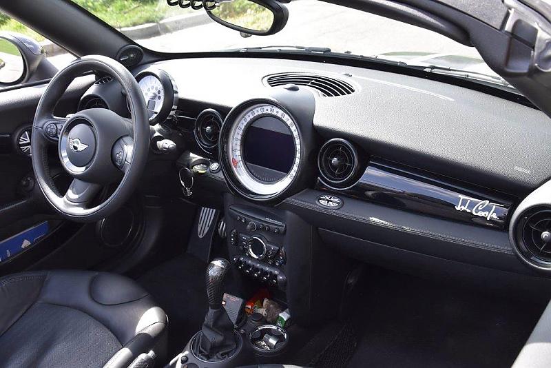

Onderstaande foto kwam ik tegen en ik was eigenlijk meteen verkocht.
Ik vind de ringen om de lucht uitlaten en km teller die standaard in zilver gekleurd zijn en op onderstaande foto in (glanzend?) zwart uitgevoerd zijn heel erg mooi passen in het interieur.
Vraag is alleen, zijn deze makkelijk los te krijgen of moet daarvoor heel het dashboard uit elkaar?
Wat is wijsheid / handig in deze, met folie bekleden of laten spuiten?

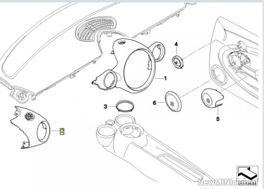

Onderstaande kreeg ik terug van de dealer.
Zo te zien dus weer geen dingetje van "doen we ff"
Ik vind ook weer eens wat mooi >:(
Hoi Jos ,
Zie de tekening , die randjes zitten er vast aan ( compleet artikel ) , dit is als je naderhand een chrome-line interieur wilt monteren , dus alles compleet :
Op deze onderdelen is het luchtrooster randje chroom of zilver . , je moet ze dus compleets demonteren en afplakken , het randje los demonteren is volgens deze tekeningen niet mogelijk.

Jos, als je zondag bij me bent kunnen we even in de service manual van Bentley Publisher kijken of het veel werk is. Ik denk dat de meeste onderdelen toch redelijk makkelijk te verwijderen zijn en ik denk dat Willem daar wel raad mee weet. Als ik zag hoe snel Cheek-O die kniepad bij mij verwisseld had lijkt het me wel te doen, kwestie van durven.

Alle onderdelen waar je de zilveren ringen van wil spuiten zijn heel eenvoudig te verwijderen. Uurtje werk lijkt me meer dan genoeg
De zilveren ringen zitten zelf weer met geklemd op deze onderdelen. Het voorzichtig verwijderen van de ringen zal meer tijd kosten dan de 'grote' onderdelen demonteren, de kleine plastic borg-pootjes zijn het lastigste los te krijgen.
