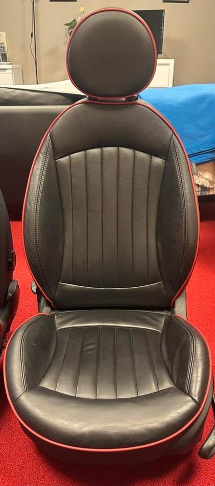

:D weet iemand het onderdeelnummer of heeft iemand deze bekleding.
Zitting leer met rode bies
Bestuurders kant
Launch stoel mini r56 uit 2012
Foto in bijlage
Alvast bedankt

Die stoelen zitten bijvoorbeeld in de speciale MINI JCW World Championship 50 editie, maar vast en zeker ook in andere JCW-modellen.
De bestelnummers:
Hoofdsteun 52107278300
Zitting links overtrek 52107278631
Zitting rechts overtrek 52107278632
Rugleuning links overtrek 52107278633
Rugleuning rechts overtrek 52107278634
Voor alles geldt Lounge-stoel Carbon Black, Red piping. In MINI/BMW-kleurcodes voor interieur: T9IN
En let op: de zitting en de rugleuning gaat het alleen om het leer, niet de vulling.

Stoelverwarming zit in de overtrek toch?
Robert
Berichten: 3379
Re: Bekleding
01 aug 2025, 13:23
Volgens mij niet. Dat is weer een laagje die tussen het kussen en de overtrek zit.
Zie bijvoorbeeld de tekening op: https://shop.ekris.nl/mini/nl/58578-min ... 32/52_4702
De nummers 5 en 6 zijn voor de stoelverwarming.
