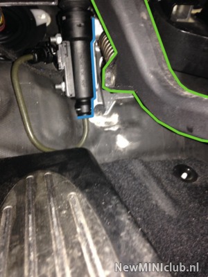

Beste MINI forumgangers,
De koppeling van onze Clubman schaaft tegen een kastje (ik ben een leek om te weten wat het is) aan. Het stukje van de koppeling wat er tegenaan komt is het uitstekende gedeelte (ook aangegeven met groen) Het stuk waar hij tegenaan komt heb ik voor het gemak aangegeven met een blauwe lijn. Heeft iemand enig idee hoe het kan en of ik dit makkelijk zelf kan herstellen?
ps. Als ik de koppeling een beetje naar rechts duw komt hij er al niet meer tegen.
Bedankt alvast!

Het blauwe gedeelte is je koppeling hoofdcilinder. Ik heb even in de service manual van Bentley publishers gekeken en de bovenzijde van deze cilinder zit bevestigd aan je koppeling pedaal. Misschien even checken of je koppeling pedaal aan de bovenzijde (bevestiging) nog goed vast zit cq niet teveel speling heeft. Lijkt me inderdaad niet de bedoeling dat je met het pedaal zo tegen de koppeling cilinder aan schuurt.

Dankjewel Schroefie! Ik ga het controleren en hopelijk herstellen! ;)

hoe heb je dit opgelost want ik heb hetzelfde probleem , daarbij lekt de hoofdcilinder ook nog eens.
Ik hoor het graag ,
Gr Barry

Roel van GoGarage heeft vorig weekend mijn koppelingspedaal weer beter vastgezet. Hoe weet ik niet precies, maar hij koppelt alsof er een nieuwe bak in zit!

jvang schreef:Roel van GoGarage heeft vorig weekend mijn koppelingspedaal weer beter vastgezet. Hoe weet ik niet precies, maar hij koppelt alsof er een nieuwe bak in zit!
waar vind ik Gogarage precies, ik heb het zelfde koppelingspedaal probleem?

inmiddels bij mij opgelost. Nieuw koppelingspedaal, oude had te veel speling.
