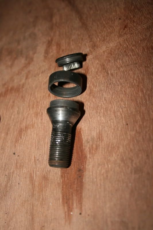

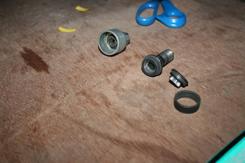

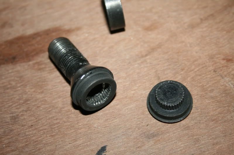

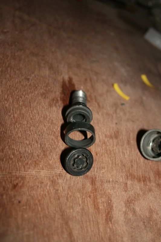

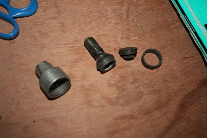

Ik heb inmiddels als een paar keer hetzelfde probleem gehad met deze slotbouten.
Ondanks dat ik met de juiste tools mijn wielen wissel gebeurd het soms dat de volgende slotbouten uit elkaar vallen.
De bout bestaat uit drie delen:
het gedeelte met de draad
Het slot gedeelte
De ring
Het probleem:
Het slot gedeelte zit in het gedeelte met de draad geperst. Dit kan na een X aantal keren gebruiken los gaan zitten waardoor je dus het slot gedeelte uit het gedeelte met de draad draait met als gevolg: een bout zonder slot gedeelte in je naaf waarna je dus eigenlijk niks meer kan.
Ik zal vanavond wat foto's posten om het verhaal wat duidelijker te maken.

ja ik heb het slot gedeelte met een hamer en schroevendraaier er terug in geslagen. Daarna HEEUL voorzichtig met moment sleutel los gemaakt... 2 van de 4 bouten zat speling op.... (dus slot gedeelte niet helemaal goed meer in het gedeelte met het draad)
