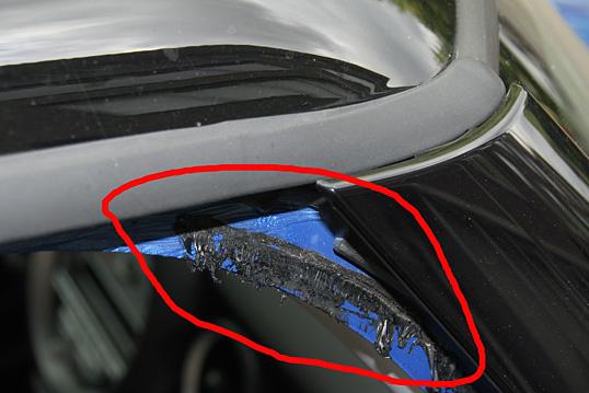

Enige maanden geleden heeft Carglass mijn voorruit vervangen, reparatie van de put was niet meer mogelijk. Nu zit de ruit goed, maar de manier waarop ze een en ander hebben afgewerkt is toch wel een stuk minder :( ! Zo hadden ze het rubber aan de linker portierzijde (moet worden losgehaald om de A-stijl te verwijderen) niet goed teruggeplaatst. Ter hoogte van het dashboard zat een knik :evil: ! Kennelijk interesseert het ze niet of het rubber nou wel of niet goed zit! Ik ben er mee teruggeweest en het rubber opnieuw laten plaatsen. Sinsdien hoor ik een soort piepend geluid van het rubber als ik over een hobbelachtige weg rijd.

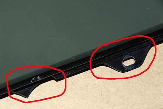

Maar dat is niet het enige. De rechter A-stijl ziet niet meer goed op z'n plek, zie foto hieronder (rode cirkel).
Het blijkt dat een van de ogen waar je een schroef in moet draaien is gebroken :s . Geen wonder dat het niet goed vastzit.
Daarnaast hebben ze ook nog een rubber plakgoedje gebruikt om de rubbers boven in bij de A-stijl (aan beide kanten) vast te plakken :evil: :s . Het lijkt mij dat je dit helemaal niet nodig hebt.
Nu, ik heb zelf en nieuwe A-stijl gekocht (EUR 38,-- :shock: ) en deze geplaatst (leek mij niet verstandig om dit door Carglass te laten doen). Dat rubberen goedje (het lijkt wel een soort kauwgom) heb ik niet helemaal weg gekregen, heeft iemand hiervoor soms suggesties?

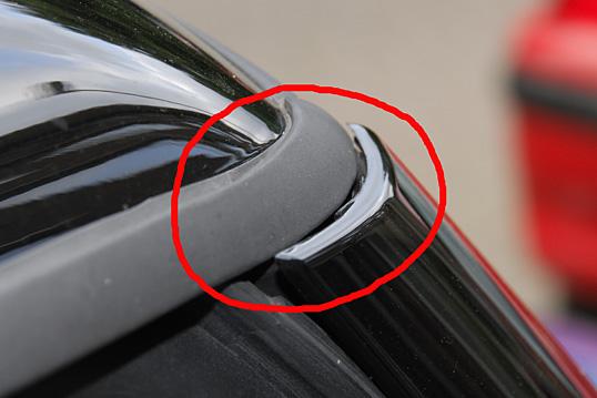

De rubbers zitten nu ook weer goed op z'n plek. Als je vanaf het punt waar de A-stijl begint, het rubber goed 'omhoog' duwt dan sluit het rubber ook goed in de bocht boven aan de A-stijl. Ik hoop dat hiermee het piepende/krakende geluid is verdwenen.

de plastic a stylen zijn er moeilijk heel af te halen! ik heb het ook al meerdere keren gehad dat ze kapot gingen als ik een ruit vervangde!
de meeste breken of kapot bij de bevestigingsdrukkertjes, dat bij parklaneworks de gaatjes van de schroeven kapot zijn is gewoon lompigheid en niet goed kijken hoe het vastzit of met vastdraaien te vast gezet en dan breken ze ook!
dat zwarte plakzooitje is ruitekit wat nog niet goed hard is daar hebben ze geprobeerd de a stylen mee vast te plakken!

trouwens die kit is goed te verwijderen met een klein beetje benzine(super of euro)
tast je lak niet erg aan zoals thinner en neemt iets beter de kit weg dan wasbenzine!
wel oude doeken gebruiken en niet je goed t shirt he want die kan je gelijk weggooien!
