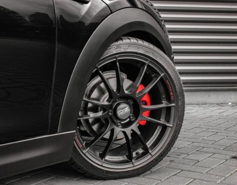

En ik wil er nog 19 of 20 inch OZ velgen(zie foto) onder hebben maar schijnt allemaal heel krap te zijn dus wil eerst zeker weten wat voor Et waarde enz ik aan moet voldoen. Ben niet van plan om hem te verlagen. Die look krijg je al met grotere velgen...vind ik.

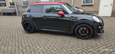

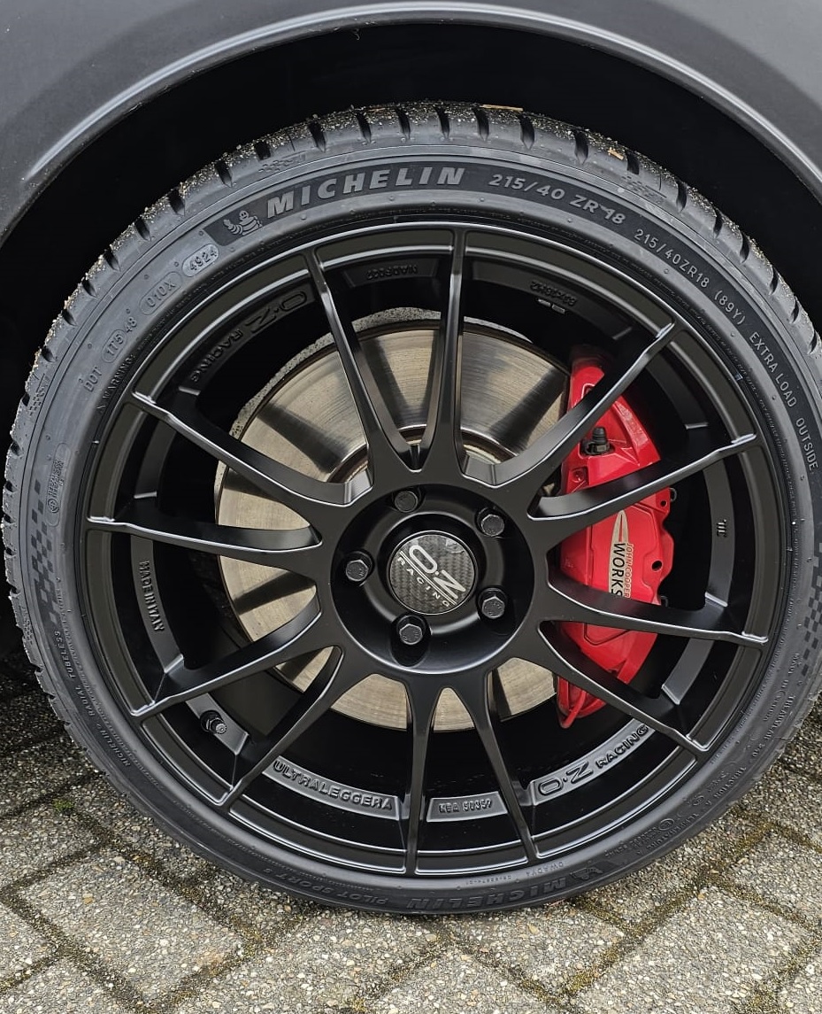

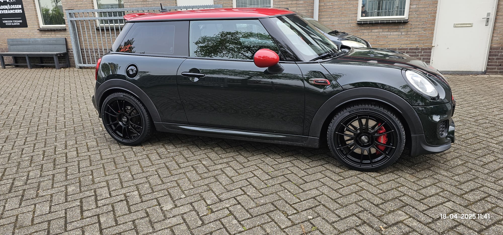

Update: 18" OZ Racing ULTRALEGGERA velgen uiteraard met Michelin Pilot Sport 5 215/40R18
8,0 x 18 ET45 - dit betekent dat de velgen 21,7mm verder naar buiten komen dan de huidige (standaard) velgen
ze zitten nog net binnen de spatborden dus meer kan je niet hebben want dan ben ik bang dat je niet door de APK komt
