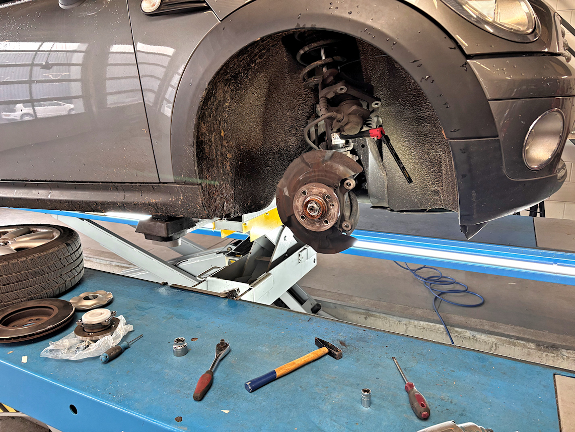

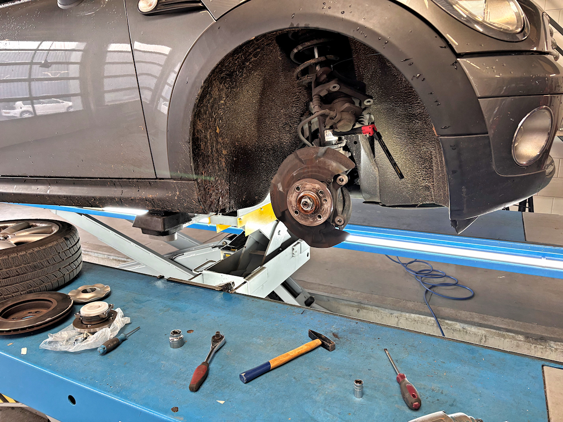

Een week later mochten we hem ophalen, helaas was onze dochter ziek dus heb ik hem alleen op gehaald, alles ter
plekke geregeld en gaan, helaas was die rit heel kort, na nog geen 200m bleek er een gebonk LA te klinken, dus direct
terug, aangezien ze de banden hebben gewisseld is hij volledig uit de vering geweest, en dat was de genadeklap voor
de rubbers van de stabilisatorstang, word keurig hersteld.

.....daar gaan we weer, vorige week gaf mijn dochter aan dat de radio niet zo hard kon, want die kwam niet meer boven een geluid rechtsvoor uit, mooi op tijd gemeld zeg maar
Dus een kleine testrit gemaakt, nu hadden we vrij snel na aankoop rechtsvoor een licht bijgeluid, maar daar gaven we de HiFly banden de schuld van, achteraf volledig onterecht (prima banden).
Oorzaak bleek een defect rakende wiellager te zijn, online gekeken en zag dat een nieuwe wiellager €48,- koste...en een compleet nieuwe wielnaaf met wiellager €64,- ...dus voor 2 nieuwe naven gegaan en gelijk olie en oliefilter mee besteld, daar was ie al weer aan toe.
Gisteren er vroeg uit om alles bij elkaar te zoeken en op naar het werk, om 09.00 uur ging het licht daar aan, auto op de brug
en alles klaar gemaakt om aan de klus te beginnen, ik had nog nooit wiellagers of naven vervangen, dus zag er lichtelijk er
iets tegen op....maar ach, wat kan er mis gaan?
Wielen eraf, rem klauw eraf, daarna de schijf eraf....kak, torx 50, zo groot zit er niet in mijn gereedschapskar, nou moet je er bij weten dat ik de afgelopen 3 maanden 2x mijn gereedschapskar heb afgestaan aan een nieuwe collega want ik zit sinds half juli op kantoor, en dan heb je dus net een andere kar voor jezelf klaar gemaakt, komt er weer een collega bij, dus mijn huidige gereedschapskar is extreem minimalistisch te noemen.
Uiteindelijk in een andere kar geluk torx 50 gevonden en kon weer door, dan is het alleen 4 bouten aan de achterzijde los waar je amper bij kunt, en de centrale moer op de aandrijfas los krijgen....en ploep je hebt de complete naaf met wiellager in je handen.
Gelijk maar even de randen van de remschijf er iets afgeslepen, werkt toch net iets fijner met de remklauw terug monteren, daarna alles in omgekeerde volgorde terug gebouwd, dat viel mij 100% mee.
Als je goed oplet zie je dat op de oude naaf er toch een nieuwe centrale moer zit, we hadden na zo'n 1000km het idee dat de band rechtsvoor iets cup geluiden aan het maken was, maar er waren nieuwe HiFly all-season banden onder gekomen, dus ik had zoiets dat het wel aan de goedkope banden zou liggen, achteraf zijn ze er dus al mee bezig geweest en hadden ze de naaf gedemonteerd en er wat vet in gedaan, want deze kant had wel vet aan de buitenkant en leek de afdichtingsring los geweest te zijn.
Blij dat het allemaal zo vlot ging, ik deed er net geen uur over voor de eerste keer dus vol goede moed aan de andere kant begonnen, daar zat toch wat meer vuil en roest op de 4 achterste bouten en koste meer tijd om los te krijgen, maar toch gelukt, de naaf wou niet los dus daar met wat meer geweld de naaf eruit gekregen, echter bleef de as vast zitten in de naaf. Zelf iets van een poelietrekker gemaakt, maar daar kreeg ik er geen beweging mee in. Gebeld naar een bevriende autogarage of hij er 1 had en of ik die mocht lenen? Geen probleem kom maar halen, dus ik de vrouw op pad gestuurd en die kwam terug met een naaftrekker....tsjaa dat gaat niet werken als de naaf
al los is maar de as erin vast zit, dan trek ik de as zo uit de versnellingsbak.....dus flink balen en nu?
Ineens bedacht ik mij dat mijn vader zoiets kon hebben liggen, dus even gebeld...ja dus, dus hop de vrouw weer die kant op, afijn na 1 1/2 uur had ik de as uit de naaf en kon weer gaan opbouwen, alles goed schoon gemaakt en na 10 minuten zat het weer op zijn plek en nog eens 10 minuten zat het wiel er weer op, daar zijn geen foto's van want ik was er ondertussen wel klaar mee en wou naar huis.
Ohja, 16.000km na de laatste olie beurt, dus die ook maar gelijk gedaan, was weer nodig want het was weer zwart zat, daarna even een testrondje gereden, tot de 90 km/h niets meer gehoord, dus de HiFly banden blijken dus best wel goed banden te zijn, je hoort nu eindelijk de radio weer en het toerental van de auto, banden geluid is ver onder het minimum dus dikke prima zo.
En als we dan toch bezig zijn even de ramen aan de binnenkant gereinigd, matjes weer schoon incl. kofferbak, en de stofzuiger er doorheen, daarna toch besloten om de auto even te wassen.
De velgen ook weer even wat liefde gegeven, en toen was ik al dik 5 uur bezig geweest en het goed zat, nog even afgetankt en toen haar auto op de parkeerplaats gezet, pootjes omhoog op de bank en uiteraard in slaap gevallen, om vervolgens vroeg naar bed te gaan ..... ja ook ik word ouder....maar dan kan ze er deze winter er weer veilig mee rijden, ze wilt nog een keer een weekend naar Duitsland, en dat kan nu met een gerust hart.
