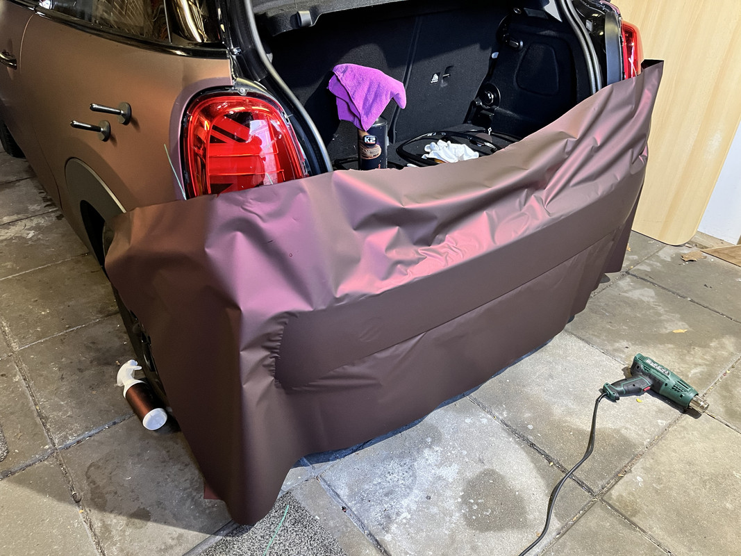

**UPDATE**

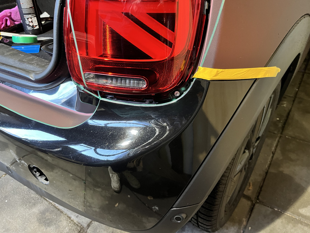

Gisteren weer bezig geweest. Dit keer was de achterbumper aan de beurt. Dit was tot nu toe het moeilijkste om te wrappen. Ik heb ervoor gekozen een zogenaamde "inlay" te gebruiken, omdat het anders wel heel moeilijk werd.
De achterbumper had wat schade. Ik heb ervoor gekozen om het te plamuren en te schuren en daar vervolgens overheen te wrappen. Dus schrik niet van de foto's
Als de wrap er weer een keer af gaat, dan laat ik het wel spuiten.
![Afbeelding](https://i.postimg.cc/fLP4M9q2/IMG-2623.jpg)
Op bovenstaande foto's kun je de inlay zien. Oftewel het strookje vinyl folie wat je ziet.
![Afbeelding](https://i.postimg.cc/mZ0DwzZy/IMG-2621.jpg)

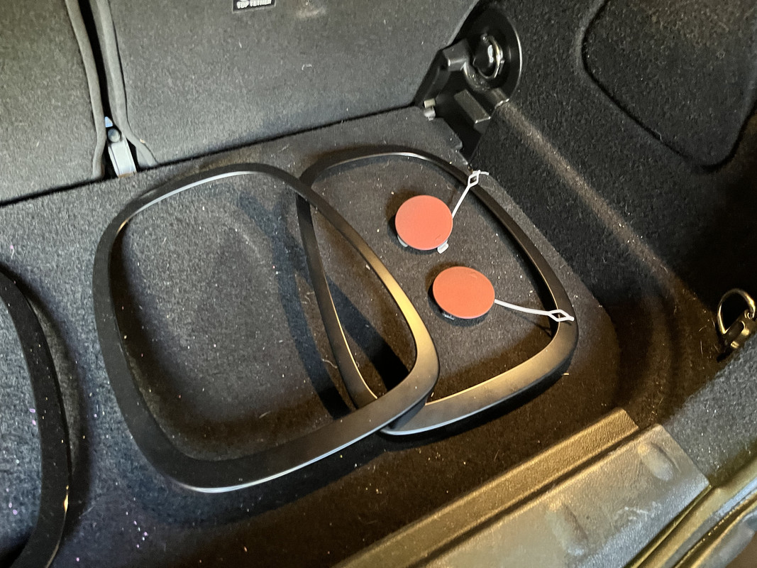

De ringen die om de achterlichten zitten ook gewrapt
![Afbeelding](https://i.postimg.cc/yWqwZzH0/IMG-2624.jpg)
Dit stuk ging nog makkelijk..Maar daarna werd het ingewikkeld om de wrap netjes "er in te leggen" dmv stretchen en laten krimpen van de folie.
En +- 2 uur later had ik m eindelijk af:
