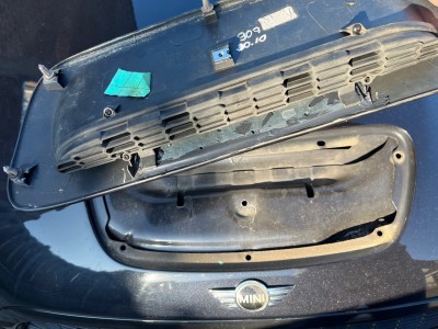

De eerste fix is ook een feit, op dag 2 brak de luchtinlaat, ik had al gelezen dat ze wel eens vervormen door de hitte van de turbo. Gelijmd en verstevigd, hopelijk helpt dat iets (misschien werkt het wel nadelig). We gaan het zien.
![IMG_6604.jpg (602.56 KiB) 2863 keer bekeken IMG_6604.jpg](./download/file.php?id=3252&t=1&sid=f25e1d52feb3aafe1bdb06b2e34f9911)
- Inlaat

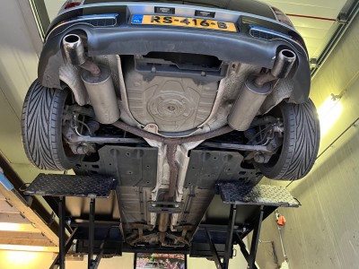

Het onderhoud doe ik grotendeels zelf, als ik er de spullen, zin en tijd voor heb. Gelukkig heb ik de beschikking over een brug. Toch maar eens geinspecteerd en niet heel veel bijzonders tegen gekomen gelukkig.

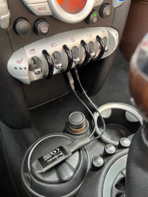

De eerste mod is binnen! Bluemusic bluetooth ontvanger binnen, aangesloten en werkt super. Wordt door de auto gezien als iPod, en gaat na contact uit lekker verder bij het laatste nummer. Ideaal is dat in de instellingen van de auto het lijnniveau is aan te passen, zodat je het kunt aanpassen aan het niveau van cd/tuner.
![IMG_6614.jpg (541.11 KiB) 2836 keer bekeken IMG_6614.jpg](./download/file.php?id=3260&t=1&sid=f25e1d52feb3aafe1bdb06b2e34f9911)
- Bluemusic

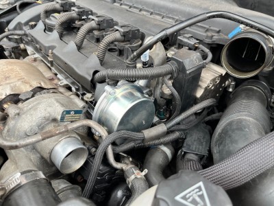

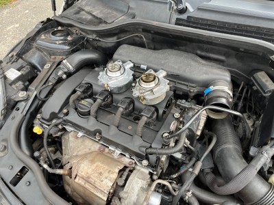

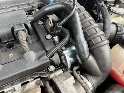

Voor aankoop had ik mezelf al goed ingelezen en was defecte/vastslaande vacuĆ¼mpompen tegengekomen, met gebroken nokkenassen of kapotte distributiekettingen tot gevolg. Dat gaat mij niet gebeuren, zeker omdat de distributie bij mijn blok al vervangen is.
Dan liever een nieuwe pomp erop, zeker omdat begin deze week mijn rempedaal na starten wat anders aanvoelde
Klusje van niks, in een half uur is het gebeurd. Inlaatslang eraf, vacuĆ¼mleidingen los, 2 schroefjes losdraaien (niet laten vallen) en opbouwen in omgekeerde volgorde.
Verdere plannen:
- ruitenwissers vervangen (al binnen)
- luidsprekers vervangen (deels binnen)
- alle rubbers van het panoramadak vervangen ivm windgeruis
![IMG_6669.jpg (720.41 KiB) 2804 keer bekeken IMG_6669.jpg](./download/file.php?id=3265&t=1&sid=f25e1d52feb3aafe1bdb06b2e34f9911)
- Pomp oud+nieuw
![IMG_6670.jpg (643.88 KiB) 2804 keer bekeken IMG_6670.jpg](./download/file.php?id=3266&t=1&sid=f25e1d52feb3aafe1bdb06b2e34f9911)
- Nieuwe pomp
![IMG_6671.jpg (637.15 KiB) 2804 keer bekeken IMG_6671.jpg](./download/file.php?id=3267&t=1&sid=f25e1d52feb3aafe1bdb06b2e34f9911)
- Alles teruggebouwd

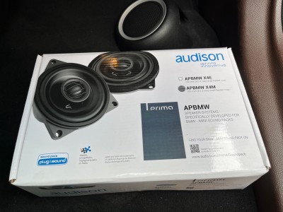

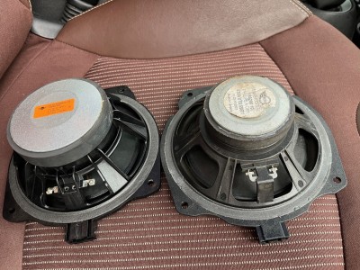

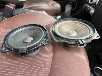

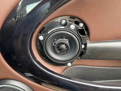

Deel 1 van de audio-upgrade. Er zit basis-audio in met een simpel woofertje en middentoner, zonder tweeter.
De woofer is vervangen door de Harman Kardon variant, is plug & play en scheelt enorm veel.
De middentoner wordt vervangen door een Audison APBMW X4M, die komt hopelijk morgen binnen.
Best een verschil, alleen al in de stevigheid van de korf...
![IMG_6673.jpg (785.7 KiB) 2792 keer bekeken IMG_6673.jpg](./download/file.php?id=3274&t=1&sid=f25e1d52feb3aafe1bdb06b2e34f9911)
- Basis - HK
... en de magneten...
![IMG_6674.jpg (925.53 KiB) 2792 keer bekeken IMG_6674.jpg](./download/file.php?id=3275&t=1&sid=f25e1d52feb3aafe1bdb06b2e34f9911)
- Magneten

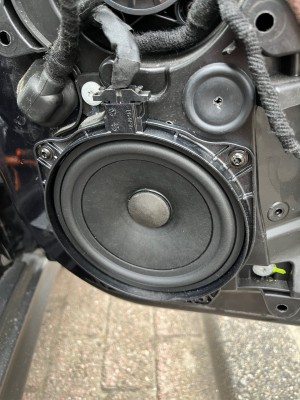

Plug & play! De stekker zit gek genoeg wel andersom maar ik hoor geen rare faseverschillen.
![IMG_6675.jpg (592.43 KiB) 2792 keer bekeken IMG_6675.jpg](./download/file.php?id=3276&t=1&sid=f25e1d52feb3aafe1bdb06b2e34f9911)
- HK in de deur

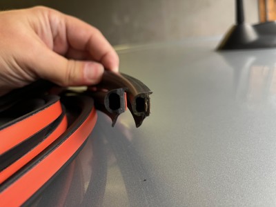

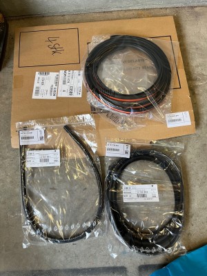

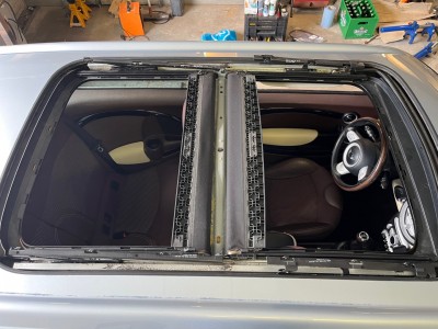

Weer een stapje verder. Een set nieuwe rubbers voor het panoramadak gehaald en vanmiddag alles ingebouwd.
Het uitbouwen van de glaspanelen en het plakken van rubbers stelt niet veel voor, maar dat verwijderen van alle lijmresten is wel veel werk
Maar het resultaat: het dak is ook op hogere snelheden weer lekker stil!
![IMG_6693.jpg (556.07 KiB) 2771 keer bekeken IMG_6693.jpg](./download/file.php?id=3281&t=1&sid=f25e1d52feb3aafe1bdb06b2e34f9911)
- Kaal dak
![IMG_6696.jpg (794.21 KiB) 2771 keer bekeken IMG_6696.jpg](./download/file.php?id=3282&t=1&sid=f25e1d52feb3aafe1bdb06b2e34f9911)
- Rubbers
![IMG_6702.jpg (345.78 KiB) 2771 keer bekeken IMG_6702.jpg](./download/file.php?id=3283&t=1&sid=f25e1d52feb3aafe1bdb06b2e34f9911)
- Oud vs. nieuw

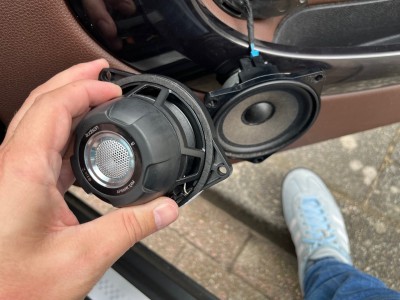

Het audioproject is ook een stapje verder: de voorste middentoners zijn vervangen door een Audison coax-setje, hele grote verbetering!
Alles is plug&play.
![IMG_6721.jpg (453.37 KiB) 2720 keer bekeken IMG_6721.jpg](./download/file.php?id=3290&t=1&sid=f25e1d52feb3aafe1bdb06b2e34f9911)
- Audison
![IMG_6724.jpg (441.06 KiB) 2720 keer bekeken IMG_6724.jpg](./download/file.php?id=3291&t=1&sid=f25e1d52feb3aafe1bdb06b2e34f9911)
- Oud vs. nieuw
![IMG_6725.jpg (733.18 KiB) 2720 keer bekeken IMG_6725.jpg](./download/file.php?id=3292&t=1&sid=f25e1d52feb3aafe1bdb06b2e34f9911)
- Nieuw gemonteerd
