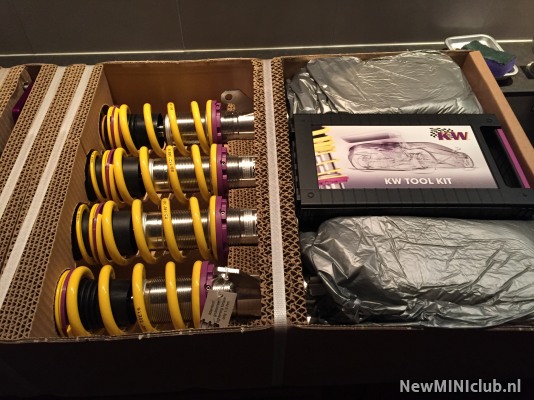

In december was Motorshow Essen. Vaak zijn daar leuke beursaanbiedingen. Een wat meer circuit georiënteerde schroefset spookte al wat langer door mijn hoofd. De KW variant 1 waarmee ik reed was prima voor op straat, maar wel wat te soft voor het op het circuit. Aangezien ik een paar jaar lang naar volle tevredenheid met KW heb gereden, ging mijn interesse vooral uit naar een upgrade van dit merk. Daarom maar eens gaan neuzen bij de stand van KW. Daar kwam ik aan de praat met Michael Grassl, een aardige vent die werkt voor Manthey-Racing en de technische support doet voor KW Motorsport. Toevallig had ik een week daarvoor een artikel gelezen waarin hij allerlei vragen beantwoordde m.b.t. KW. Na een prettig gesprek en een leuke beursaanbieding heb ik uiteindelijk de knoop doorgehakt en een KW Clubsport schroefset besteld. Een week later lag dit op de deurmat:
Eind december samen met Marinus de set gemonteerd. Helaas kon de voorzijde niet (voldoende) omlaag omdat de stelring dan tegen de band aan liep. Noodgedwongen dus een setje 5mm spacers gekocht en dat gaf gelukkig voldoende clearance om te kunnen zakken.
Na montage een rondje gereden om te even een indruk te krijgen. Ik had een behoorlijke stugheid verwacht omdat de spring rate bij de KW Clubsport en stuk hoger is dan bij de KW variant 1 ( 8 kg vs 4 kg), maar het voelt nog verrassend comfortabel aan met de instelling van compressie en rebound op de middelste stand. Echt goed testen ging verder nog niet omdat de uitlijning nog voor geen meter klopte. Het plan was om de set eerst maar eens te laten "inzakken" en dan een maand later te gaan uitlijnen.

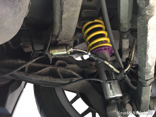

Het heeft tot vorige week geduurd voordat de auto weer van stal mocht. APK zat eraan te komen, dus naast een nieuwe APK ook direct de olie weer ververst en twee remdrukverdelers gemonteerd aan de achterzijde. Zoals al eerder aangegeven remde de achterzijde te hard met de JCW klauwen. Blijkbaar is dit een bekend fenomeen, want de MINI Challenge auto's gebruiken ook deze remdrukverdelers om de remkracht achter te reguleren. Hopelijk is het remprobleem nu opgelost. De eerstvolgende circuitsessie zal het leren...

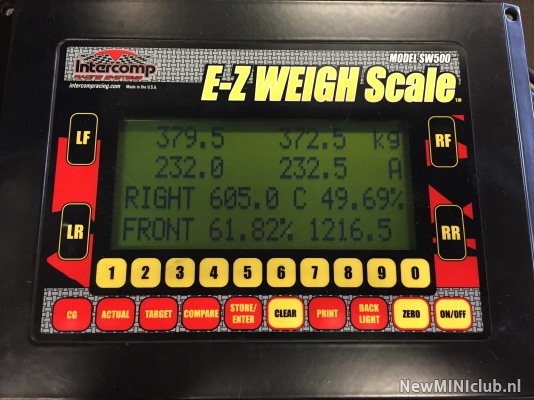

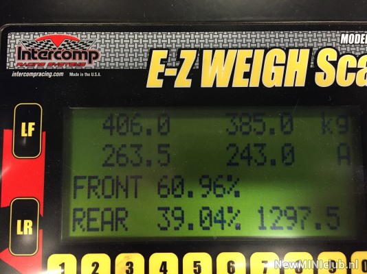

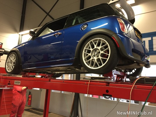

Afgelopen vrijdag was het tijd om uit te lijnen. Hieraan vooraf eerst de auto nog even op de weegschalen gezet om de gewichtsverdeling te bekijken. De gewichtsverdeling is aardig in balans. Ik heb hier genoegen mee genomen en ben niet eindeloos gaan stellen omdat de omstandigheden waaronder ik op het circuit rij toch regelmatig variëren (soms alleen, soms met bijrijder; soms met volle tank, soms met halve tank).

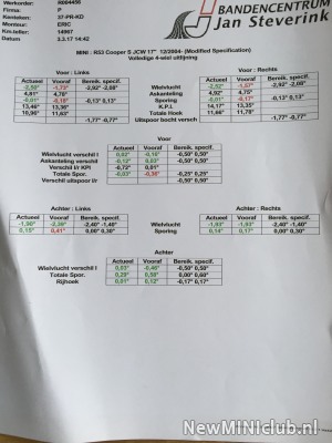

Daarna uitlijnen. Nu camber volledig instelbaar is, heb ik gekozen voor een iets extremere waarde aan de voorzijde: -2,5 voor. Achterzijde heb ik het camber op -1,9 laten zetten. De intentie was -1,5, maar daar kwam ik niet mee weg zonder omhoog te schroeven. Sporing staat voor op neutraal en achter op 0,30 toespoor.
Op de weegschalen:
Zonder bestuurder en 80% volle tank:
Met bestuurder en 80% volle tank:
Uitlijnrapport:
Na de uitlijning stuurt de auto heerlijk. Goede turn-in en de auto voelt zeer stabiel. Ben heel benieuwd hoe het gaat op het circuit. Het plan is om hier een tijdje mee te gaan rijden en dab te kijken wat ik graag nog beter zou hebben qua stuurgedrag. Met die info laat ik dan een totale afstelling doen bij Raeder of Manthey Racing.
