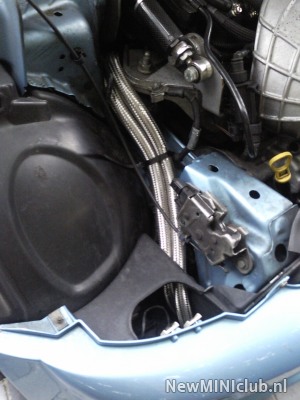

Als je de waterkoeler eraf hebt zie je twee o-ringen zitten. Die zorgen voor de afdichting en zitten er niet nieuw bij. De mocal adapter plate is wel vlak maar hetgeen waar hij tegenaan geschroeft wordt is niet vlak dus kun je ook geen vloeibare pakking gebruiken.
Ik zou wel de koeler zo ver mogelijk naar de rechterkant vd bumper plaatsen ivm de beperkte lengte vd leidingen. Ze zijn echt kort. Ik heb de leidingen zo naar boven laten lopen:
De 4 bouten waarmee de waterkoeler vast zit is Torx 30. Maximaal klote om erbij te komen. Met een verlengde Torx 30 is het het makkelijkst om ze los te krijgen.
Hoop dat je hier genoeg aan hebt anders hoor ik het wel.

Nee. Ik had hem alleen aan de rechtkant omhoog gekrikt en als er 0.2L uit is gekomen is het nog veel.
De twee waterslangen die nu aan de waterkoeler vast zitten haal je los en zet je aan elkaar met het meegeleverde verbinding stuk en de 2 slangklemmen.
