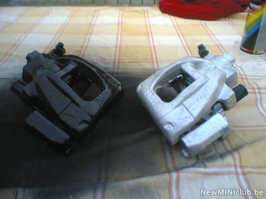

Zo, de remmen zitten er al een dag of 2 op samen met de zwarte klauwen
Foto's komen er wel nog maar de auto is nu echt niet om aan te zien
Een eerste indruk van de remmen heb ik nog niet echt want ben ze nog aan het inrijden.
