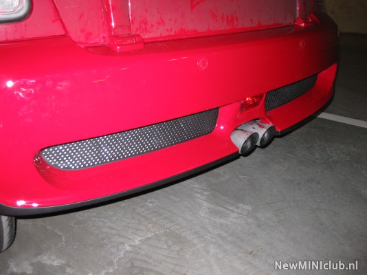

Zie meer op tegen het passend maken van de achterbumper. Had jij een R52 aero kit of ook een r53 hobby pakket?

De R53 hobby pakket, sterker nog volgens mij bestaat er geen R52 achter bumper , maar werken ze bij bmw met malletjes en zagen zij het ook uit. Althans, als ik mijn originele achterbumper goed bekeek, leek het erop dat deze ook gezaagd was. Op zich een makkelijke klus, zeg ik nu alhoewel ik bij de rechterkant net iets verkeerd gemeten had.

hmm ja, zie je er bij jou iets van dat je verkeerd had gemeten, of heb je alleen verkeerd gemeten, maar goed gezaagd? :D
Denk dat ik een malletje van karton maak ofzo, uitgaande van de 2 zichtbare ophangpunten net onder de klep, of heb jij betere suggesties?

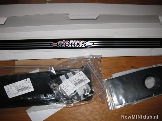

nieuwe onderdeeltjes binnen
instaplijsten, beugel voor achterbumper en inzetstukjes voor de voorbumper en de aero nummerplaathouder

Ziet er allemaal heel netjes uit Rein 8)

heb net de achterbumper erop gemonteerd. Wat een werk zeg, maar ik heb goed gezaagd, je ziet er niks van aan de buitenkant. :D

Zo een hels karwei zo'n niet cabrio bumper op maat maken, maar het is gelukt, niet misgezaagd, zelfs de extra beugel gebruikt om de bumper vast te zetten, sidemarkers gemonteerd en pdc overgezet.
