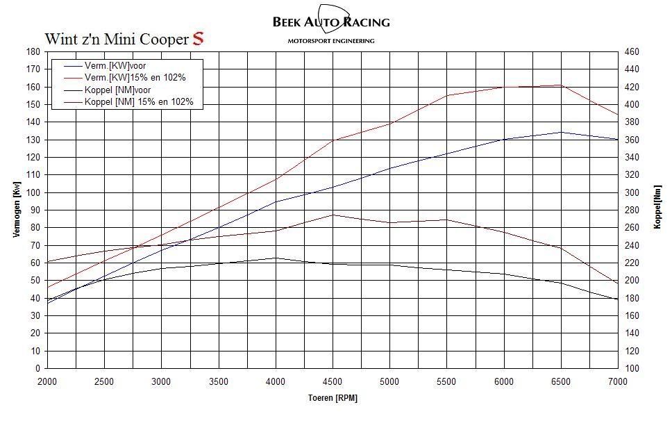

peter schreef:Ziet er goed uit man! Volgens mij zit je op 217PK en 275Nm!
Komt die hoge inlaat temperatuur niet door je aftermarket luchtinlaat?
Die temperatuur scheelt best wel wat vermogen...
Hier een grotere versie:
Op de bank is de koeling ook niet hetzelfde als op straat, dus het zal in het echt wel iets meer meevallen, maar dat hij te warm wordt is zeker.
De Alta airdiverter sluit in principe beter aan als de standaard S deksel, dus hij zou meer lucht moeten pakken.
@ StefanCooperS: Dit is stage II + 102% Alta cranckpulley.

Mooie waardes hoor! Daar kom ik niet aan met Stage II zonder crankpulley. :? (dus ik weet wat me te doen staat :mrgreen: )

Dat je inlaatluchttemperatuur zo hoog wordt komt natuurlijk omdat je veel compressordruk hebt en de standaard intercooler. Hoe meer lucht gecomprimeerd wordt, des te meer loopt de luchttemperatuur op.

Het nut van de GP IC is dat hij een paar ribbels extra heeft en een beter luchtdoorstroom heeft.
Uiteindelijk zal het resulteren dat de lucht wat cooler blijft, in principe zou dit ook moeten betekenen dat je vermogen wint, alleen ik verwacht er niet te veel van.
Het gaat mij er alleen om dat die inlaattemperatuur omlaag gaat, want zo is het gewoon te link.

Ik denk zelf alleen niet dat die inlaattemperatuur echt omlaag gaat, want bij mij was die ook al zo hoog en dat was voor de crank pulley montage.
