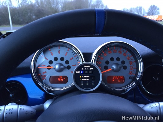

De dash meter waarmee o.a. het systeem aan en uit kan worden gezet, de realtime flow en de tankinhoud gemonitord kan worden.

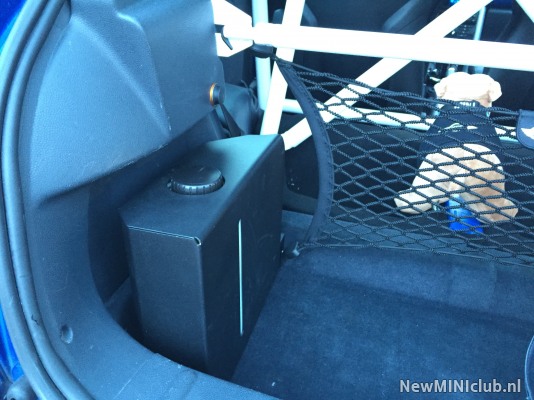

De behuizing waarin de tank en de pomp zich bevinden.

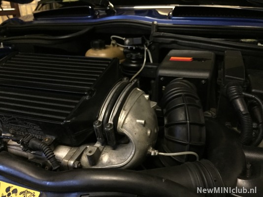

De FAV en de leidingen richting het inlaatspruitstuk.
Gisteren tijdens een sessie op het TT circuit Assen kon ik het systeem eens goed testen en het effect is duidelijk merkbaar. Waar de IAT bij vollast in 5 (en 6) eerder toch nog boven de 50 graden steeg blijft de temperatuur nu mooi tussen de 45 en 50 graden hangen. Dit was met een 50/50 mix tussen water en methanol. Met deze mix is nog te spelen, dus het koelende effect kan eventueel nog verbeterd worden door verhoudingsgewijs meer methanol te gebruiken. De komende tijd hier maar eens mee experimenteren.
