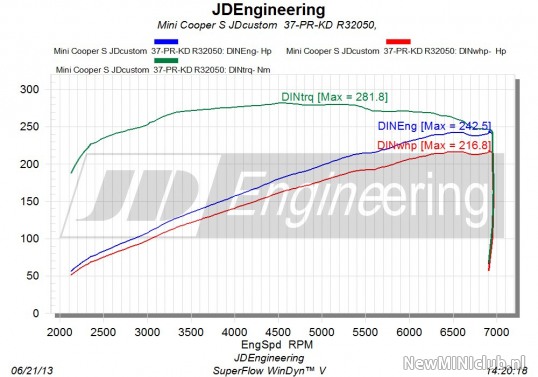

Martijn, op straat veelvuldig hoog in toeren rijden gebeurt idd zelden. Maar toch liep bij mij de IAT nog behoorlijk hoog op. Het herstel met de 17% verliep ook minder goed, waardoor de IAT langer relatief hoog bleef en bij opnieuw op her gas gaan de temperatuur heel snel boven de 50 Gr uitsteeg. Dat gaat nu met de 15% een stuk beter.
Van EBC (redstuff) remblokken was ik ook nooit onder de indruk. Ik heb ze echter nooit op mijn MINI gehad, wel op mijn vorige auto.
Bram, ik weet niet in hoeverre er veel verschil bestaat tussen de GP en de GRS. De GP schijnt wel iets sneller te herstellen, maar bij volgas schijnt de temperatuur ook snel op te lopen. Wat zijn jouw IAT's bij volgas rijden dan? En waar ligt jouw toerenbegrenzer? Die van mij ligt nu bij 7300rpm en hij blijft gevoelsmatig nu ook echt vermogen opbouwen tot 7300rpm. Met de 17% merkte ik dat boven de 6500rpm de vermogensopbouw echt stagneerde, zeker als je een paar keer achtereen zo hoog in toeren kwam.
Zie ook mijn grafiek destijds (wel gemeten met IAT van rond de 70 Gr!):

Ah, heeft JD ook jouw software gedaan? Want ik denk dat ik daar ook naartoe ga tzt
