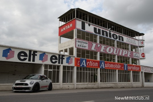

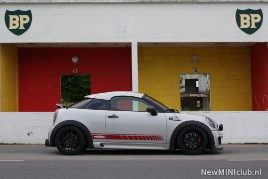

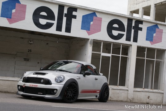

De prachtige foto's van die Fransman was ik ook al tegengekomen, hier heb je ze allemaal:

Sjezus hoe gruwelijk DIK :shock:
Dat wat je op de voorbumper hebt geplakt had ik ook al eens in gedachte maar had niet verwacht dat t zo dik zou staan :-PP

Dat zijn prachtige foto's 8) van een hele dikke Coupé JCW!

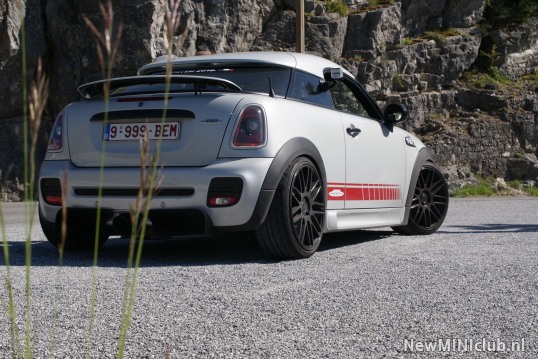

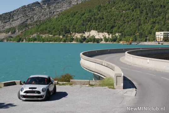

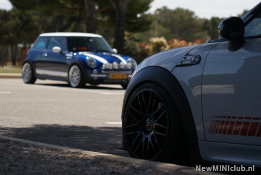

Hier nog andere foto's die ik zelf getrokken heb tijdens ons tripje (nog niet bewerkt)

Prachtige platen weer 8)

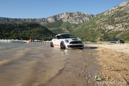

Wel lef hoor je auto zo half in het water plaatsen, maar jullie hadden een All4 erbij voor als het mis ging :lol:

Mooie foto's Greg! Het spuiten van je dak is echt een goede mod geweest. :wink:
Weet je wat apart is? Deze MINI had zoveel anders getoond als er van die lelijke gele NLse kentekenplaten op hadden gezeten. Extra dik met stylish verantwoorde Belgische platen :D
