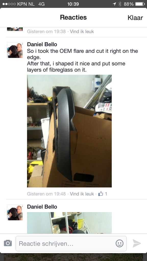

Martijn: da's ook een goed idee. Ik had een ander gezien die het buitenste randje losgesneden en naar buiten getrokken had, en vervolgens de gap in between dichtgemaakt had met glasfiber. Maar die van jou lijkt me nét iets makkelijker. Camberlinks zal ik wel nodig hebben idd

Dan moet je dit doen Bart, dat had ik eigenlijk ook in gedachte om te doen:

Dan zou ik plasticlassen met materiaal van een extra verbreder, polyester heb je meteen stuk bij aanraking met de band...

Daar heb je een goed punt!
