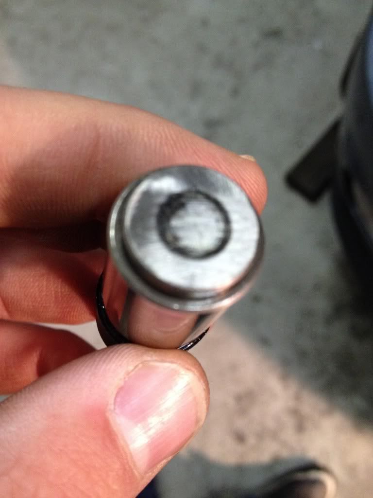

Zo vandaag de GP nagelopen waarom hij zo rot loopt en probleem is gevonden de distributieketting staat op ze end dus de kettingspanners vreet hij op bij het leven
Normaal hoort er alleen een klein stipje op de spanner te zitten maar de mijne is helemaal WEG :-)
Kortom morgen me nieuwe blok brengen en volgende week GP uit elkaar en ALLES nieuw
Dus word vervolgd.
Dus word vervolgd.
