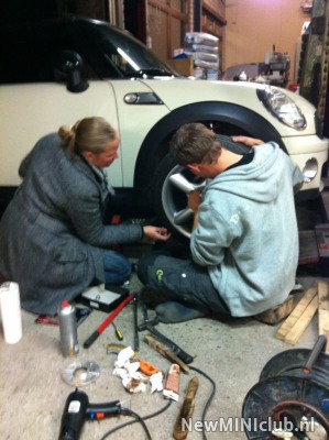

Ja Dennis heeft de andere spacers weer terug geplaatst dus ook Rianne is weer op weg naar huis. :D
21 okt 2012, 22:44
Jeej! :lol:
21 okt 2012, 22:57
Ja en Dennis mocht zijn sokken aanhouden :lol:
Dennisvdh
Berichten: 949
21 okt 2012, 23:00
Ik ben net thuis, sokken liggen in de vuilnisbak hoor 8)
MINI ligt nu 1-2 cm hoger, en weer terug naar de vorige spacers. Zat ook geen kopervet op de spacers/wielbouten dus kreeg ze al amper los, daarna schroefset i.p.v. omhoog omlaag geschroefd, dus konden we weer helemaal opnieuw beginnen :mrgreen:
Rianne is weer veilig op weg naar huis gelukkig.

Nou die zijn er weer onderuit, ze kon er niet mee rijden , trillingen in het stuur en net of er een
slag in de wielen zat. Ze zijn nu nog bezig :( , hopelijk straks veilig weer thuis Rianne.
Dat is raar omdat ik ze ook zo onder de mijn hebben gezeten zonder enig problemen met trillingen. :s
