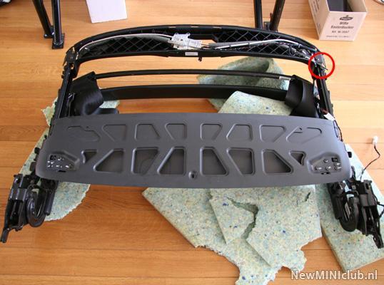

Hieronder het volledige cabrio mechanisme met zonnedak-cassette. Het feit dat er in de rode cirkel al de kabel op zijn eindstand te zien is die het zonnedak (links) moet opentrekken maar dat het zonnedak gesloten is, is een bewijs dat deze kabel aan de andere kant niet meer vastzit aan het zonnedak. Het zonnedak gaat dus niet meer open en daardoor de gehele kap niet meer. Hét zwakke punt van het cabrio dak lijkt me.

Hoe ga je nu het dak van de cabbie fixen?
Is die kabel niet gewoon weer vast te zetten, of te vervangen?
Een kabel is toch een kabel? Of kan je er onmogelijk bij?

De kabel is niet los te kopen met het gedeelte waar hij aan vast zit. Op Realoem is te zien dat de hele cassette gekocht moet worden (alleen nr. 14 moet ik hebben) :s
Morgen ga ik de dealer eens het vuur aan zijn schenen leggen of dat niet anders kan.
