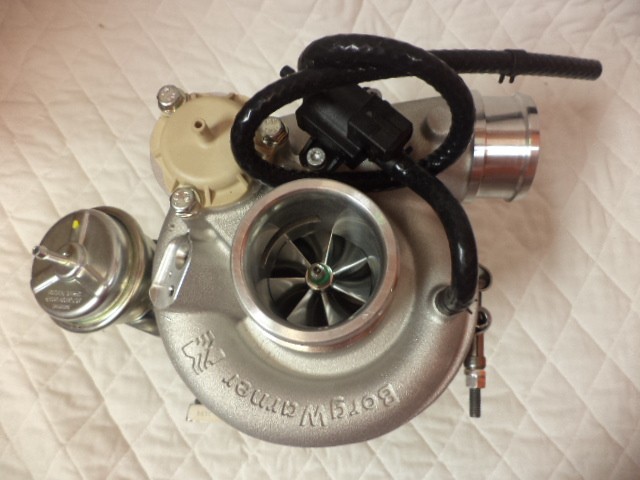

Re: Dave's Black S Project
Screw you and your superchargers!

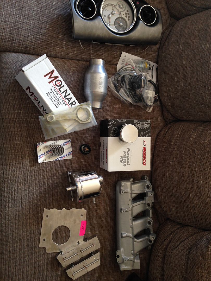

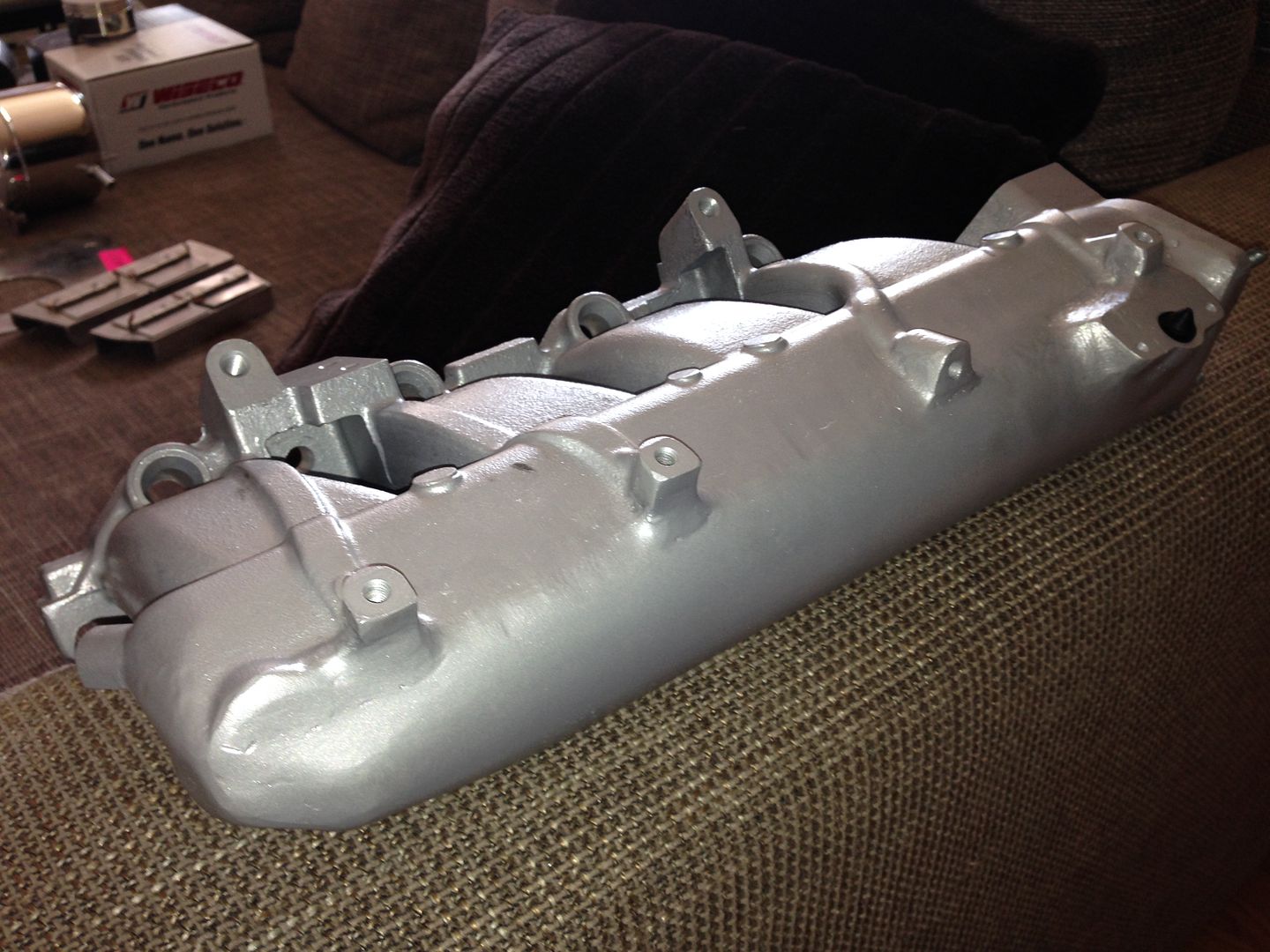

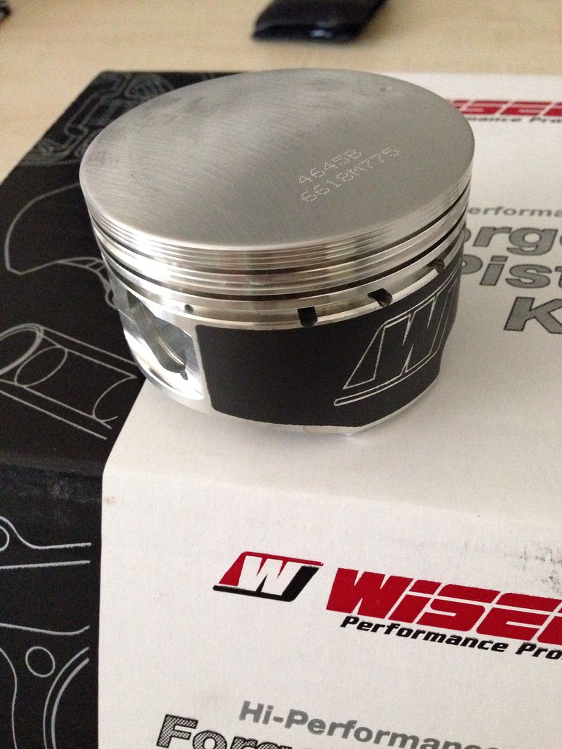

Deze jongen is zojuist besteld...
Kit begint steeds meer vorm te krijgen, en de spullen druppelen langzaam binnen.
De Wiseco zuigers, Molnar drijfstangen met ARP bouten, Innovate MTX olietemp en drukmeter, Gepoort en vergroot inlaatspruistuk, Turbospruitstuk, Catalysator, Alu koeltankje, Carterschotten, 82 gr thermostaat en chronoteller zijn allemaal binnen gekomen.
Morgen komt de Thumper TPR2R kop binnen, en zaterdag kan ik de Cobra EVo R schroefset op gaan halen.
Daarnaast met pap ook alle stekkers van zaken die niet meer nodig zijn afgeknipt en alle kabels uit de boom gehaald. Behoorlijk ellendig werk was dat, maar er is dan ook best wel wat ongebruikte draad uit gekomen.
Terug uit sorteren, en in bundeltjes leggen.
Voorlopig ingetaped en in de tas
Wow, impressive stuff!

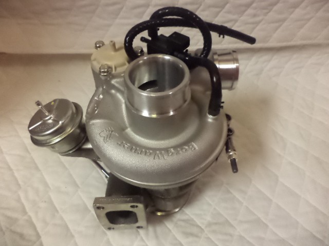

Blijkt altijd gaaf, zo'n slakkenhuis van de Turbo.
Nog nooit gehoord van dat merk Borgwarner. Is dat hét merk voor de MINI?
Weer mooi om te zien dat er weer zoveel foto's bij zitten
Maaruh heb je toevallig ook nog tijd gehad om er wat van de JCW box te schieten?

Wat betreft Borg Warner, er is me verteld dat het net als Garrett een bedrijf is wat turbo's maakt, maar dat ze echt een heel pak sneller opspoelen dan een Garrett en dus voor vinnigere auto's zorgen. De powerband komt pak 'm beet 750 toeren eerder op gang

Dat ga ik vandaag doen!jeroenski82 schreef:Maaruh heb je toevallig ook nog tijd gehad om er wat van de JCW box te schieten?

Mooi man, het bloed kruipt weer waar het niet gaan kan...
Borg Warner maakt trouwens ook turbo's voor (o.a.) VAG en BMW, dus dat zit wel snor.
