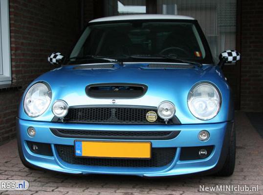

Een tijdje over getwijfeld maar de strobes gaan (na veel proberen) echt niet in de koplamp zoals ik ze er in wil hebben. Voor maximaal effect zitten ze nu in de driving lights. Alleen voor feesten en partijen want bij normaal rijden zitten er de zwarte MINI kapjes overheen. Anders kom ik te veel in de verleiding om ze aan te doen om mijn badge kracht bij te zetten, gisteren op de terugweg van het Retro-Event ging mijn vinger al twee keer richting schakelaar :)
Om de koeling niet te hinderen zijn ze zo ver mogelijk naar buiten geplaatst als mogelijk is. Hiervoor moesten wel de steuntjes met de dremel wat aangepast worden.
Door het gat waar de originele lampjes in zitten wat rond uit te dremelen passen de strobes er zo in en kunnen ze geen kant op. Door het schroefgaatje en steuntje intact te laten kunnen de originele lampjes er ook weer in.
In de Aero grille moest ook flink gedremeld worden om de steuntjes er door te krijgen. Al met al toch behoorlijk wat werk.

Heel gaaf man. De lampen zo ver uit elkaar heel koel gedaan!
iDD
23 okt 2006, 18:30
Heb ze gisteren even in werking gezien en het ziet er heel mooi uit berthil! En ook met de kapjes er over mag je mini zeker gezien worden :D
